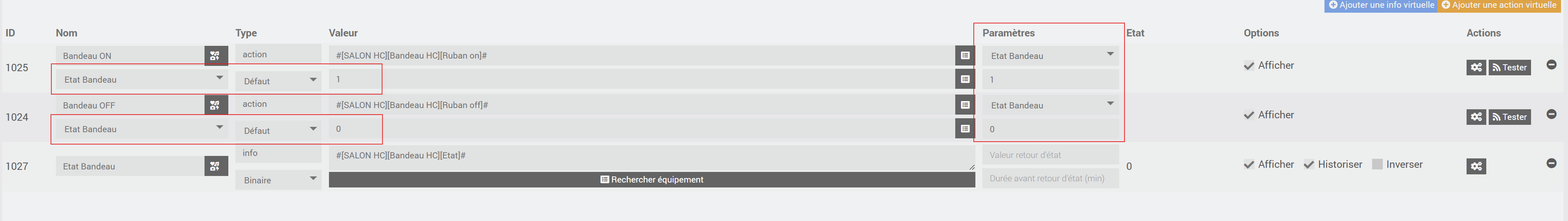

EDIT: OK, le retour d’etat fonctionne bien dans mon virtuel si je traficotte un peu. Bizarre (de mon point de vue non-Jeedom-expert) qu’il faille mettre tant de parametres a-priori redondants dans la config. (voir schemas). Je dois faire un truc de travers, mais ça fonctionne.
EDIT N°2: Bon me reste plus maintenant qu’à trouver comment créer un bouton switch type bascule pour grouper mon ON et mon OFF sur mon virtuel

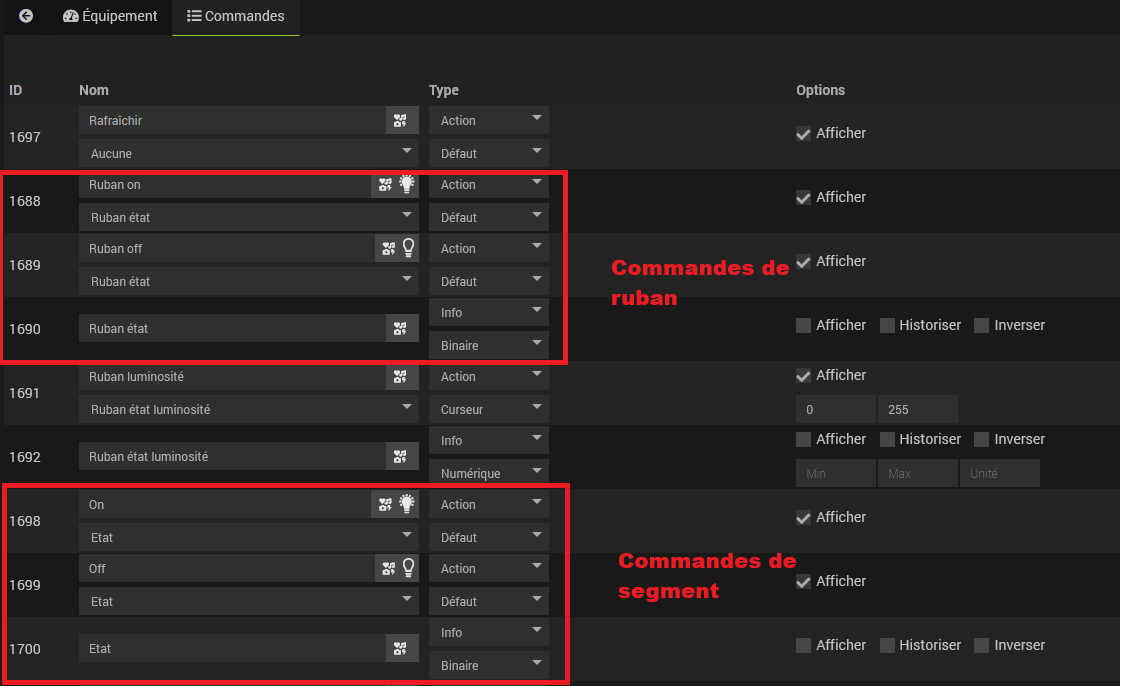

En effet le problème avec mon plugin (comme le je disais les segments sont mal gérés) c’est que quand le ruban n’a qu’un segment on a à la fois des commandes de ruban et des commandes de segment pour l’état ON/OFF et pour la luminosité.
Et chez @mikycoud cela semble tout mélangé : les commandes action ON OFF ruban sont associées à la commande Etat et pas à la commande Ruban etat comme cela devrait être le cas. Je ne sais pas si c’est ma faute (j’ai peut être mal géré la mise à jour quand j’ai ajouté/ modifié des commandes ou si des changements malencontreux ont été fait par la suite.

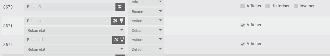

Mais je viens d’installer le plugin sur un jeedom vierge et après découverte de tous mes rubans (qui s’est bien passée) j’ai bien le comportement attendu : sur le widget j’ai bien 2 ampoules une nommée Ruban état (c’est normal ça prend le nom de la commande info associée c’est comme çà dans Jeedom) qui marche correctement (allume et éteint le ruban) et une ampoule nommée simplement Etat (pas très judicieux de ma part j’aurais mieux fait de l’appeler Segment état) qui allume et éteint le segment (on peut le vérifier très facilement : si le ruban est à ON, cette ampoule allume et éteint bien le segment mais si le ruban est à OFF elle ne fait rien ce qui est normal).
Donc pour moi tout fonctionne comme c’est prévu mais j’avoue que c’est biscornu et la doc n’aide pas.
Personnellement voila ce que je fait : quand mon ruban n’a qu’un segment je cache les commandes de segment (On Off et etat) sur le widget car elles ne servent à rien. Peut être que je devrais le faire par défaut ? J’ai hésité mais j’ai eu peur de complications quand on passe de 1 segment à plusieurs.

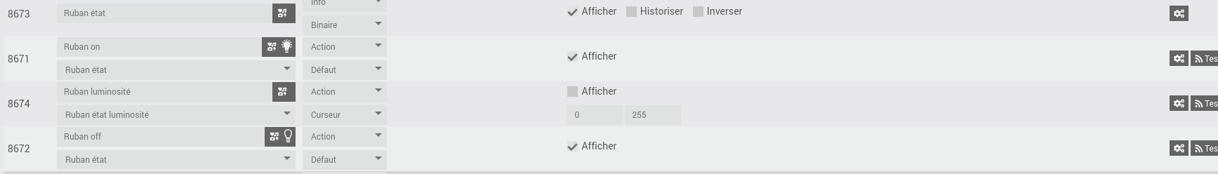

Déjà sur ton widget je vois non seulement l’ampoule mais aussi la commande info (avec la croix). Ce n’est pas pour rien que par défaut je ne l’affiche pas donc tu as certainement coché la case « afficher » pour la commande info. Peux tu modifier çà pour ne plus avoir que l’ampoule sur ton widget comme çà je suis sûr que tes 3 commandes sont bien dans le même état que chez moi.

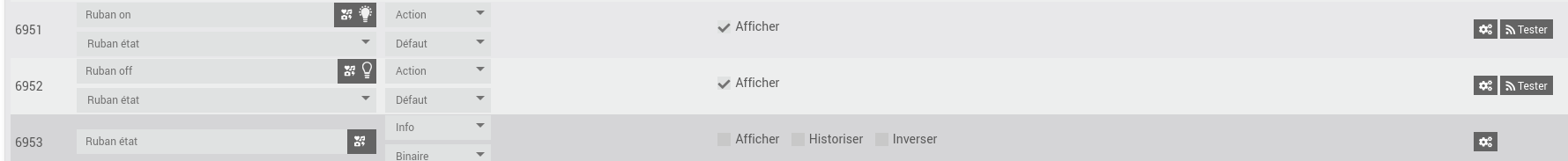

Ensuite peux tu mettre une copie d’écran de l’onglet commandes de ce ruban ? pas besoin de l’avoir en entier mais il faut que je vois bien les 2 lignes des 2 commandes action Ruban on et Ruban off et aussi la commande info Ruban état.
J’aimerai comprendre pourquoi chez toi il y a un problème car pour le moment comme je n’arrive pas à reproduire, je ne comprends pas.
En effet, je l’avais affiché pour voir ce qu’il mettait.
donc je suis repassé en affichage « light »…
Bandeau led éteint, je clique sur l’ampoule, celui-ci s’allume mais le widget reste en mode « éteint » et du coup ne propose que le mode ruban_on (logique):
Voici une copie d’écran des 2 commandes:
Rien ne me semble anormal
Oui moi non plus je en vois rien d’anormal. Je suppose que vu ce qui se passe comme le ruban s’allume l’ordre est bien envoyé et est bien exécuté par le ruban.

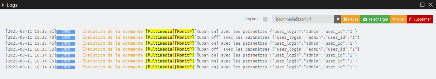

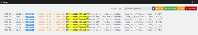

Peux tu passer les logs du plugin en debug. Aller sur l’onglet Commandes de l’équipement cliquer sur le bouton tester des commandes Ruban on puis Ruban off et copier les logs pour essayer de comprendre (l’avantage d’aller sur l’onglet Commandes c’est que tu peux faire des on et des off infdépendament de l’état du ruban et aussi que tu verra dans la ligne de la commande info si elle change de valeur ou pas.
Alors voici:
ça c’est les logs directement issu de la configuration avancée du module.
Les 3 dernières lignes correspondent à l’essai fait à partir de la tuile.
Je te joins le fichier logs détaillé issu des log du plugin

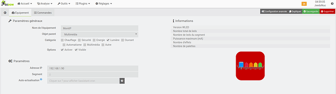

Peux tu mettre une copie d’écran de l’onglet Equipement de ton ruban ?
voici:
Autre précision, bien que je ne verrai pas quel est le lien, mon installation de jeedom est une machine virtuelle sous proxmox
Ci y est j’ai compris : la case segment est vide. C’est ma faute je n’avais pas prévu ce cas à cet endroit du code (ailleurs je l’ai fait), de toute façon il faut que je fasse des modifications sur cette partie du code, je vais publier une nouvelle version. Mais d’ici là tu peux rtegarder si en mettant un 0 dans la case Segment et en sauvegardant çà corrige chez toi.

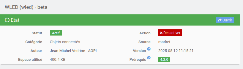

J’ai publié sur le market une version béta avec des corrections à propos du segment principal. Pas sûr du tout que çà corrige ton problème mais si tu as les bétas activées çà vaut le coup d’essayer. Si ce n’est pas le cas, attends dans quelques jours une fois que j’aurai vérifié que je n’ai rien cassé, je reporterai ces corrections sur la version stable.

Je crois que cette fois-ci j’ai trouvé : j’avais loupé un truc: dans la configuration de ton équipement « Auto actualisation » est vide or par défaut le code met comme valeur * * * * * donc c’est peut-être toi qui a dû le changer ou alors mon code a un problème. C’est çà qui doit empécher le retour d’état.
C’est un peu compliqué à expliquer mais comme un ruban peut comporter plusieurs segments, si la commande s’adresse au segment principal j’ai besoin de mettre à jour tous les segments et pour me simplifier la vie dans ce cas j’appelle le cron pour tout actualiser sauf que comme ton auto actualisation est vide, le cron ne fait rien.
Je vais voir pour éviter ce problème. Mais j’aimerai savoir pourquoi tu as désactivé l’auto actualisation. Si tu fais çà et si tu agis sur le ruban avec l’app smartphone, le plugin ne se mettra jamais à jour ce qui me semble très génant.
