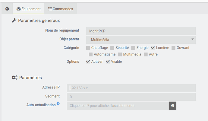

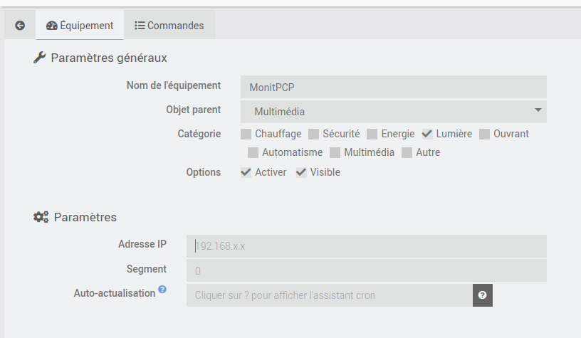

alors non, je n’ai pas touché aux valeurs cron lors de la création du module
Voici pour EX:
ça reste vide une fois l’IP rentrée
Après, est ce qu’ailleurs dans ma configuration de jeedom j’aurai empêché ça dans les paramètres???
Aucune idée
ça marche nickel après la mise à jour… :clap: :clap: :clap:
