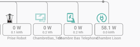

penses tu qu’il soit possible d’avoir le nom des récepteurs sur 2 lignes
peux être que c’est déjà possible via un caractères spécifique
ou alors le choix de la taille du texte
bon en tout cas j’ai pratiquement tout repris mes infos du widget sur le plugin, il me reste plus que les perso mais je vais attendre ton retour
en passant par un virtuel cela résous le problème, donc pour le moment ou si cela reste comme cela, via un virtuel cela le fait très bien

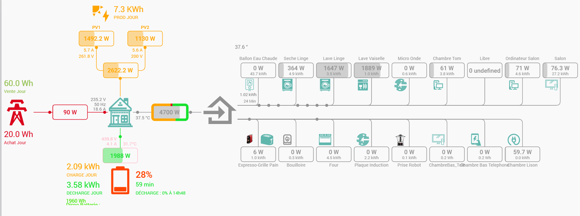

MaJ beta disponible :
- Load perso, autorise le subtype other.
- Liste de choix pour l’affichage des textes persos (dessus, dessous, en ligne).
- Améliorer l’affichage des input dans le plugin (petite résolution).
- Checkbox pour inverser les valeurs (grid et battery)

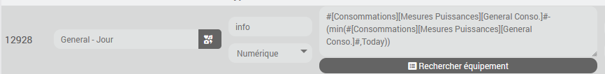

Pour ma part j’ai créé un virtuel avec toutes mes consos jour et je mets dans valeur
#[Consommations][Mesures Puissances][General Conso.]#-(min(#[Consommations][Mesures Puissances][General Conso.]#,Today))
on peu faire aussi avec max et yesterday
Si cela peu aider
