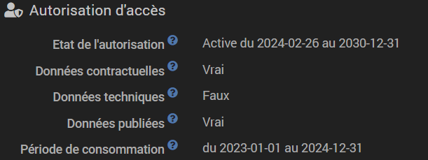

Mise à jour des autorisations d'accès en cours...
0035|[2024-02-27 00:11:13]DEBUG : [Gaz][grdf] Appel API GRDF : /adict/v2/droits_acces
0036|[2024-02-27 00:11:13]DEBUG : [Gaz][grdf] Array ( [perim_donnees_contractuelles] => Vrai [perim_donnees_techniques] => Faux [perim_donnees_informatives] => Vrai [perim_donnees_publiees] => Vrai [etat_droit_acces] => Active [date_debut_droit_acces] => 2024-02-26 [date_fin_droit_acces] => 2030-12-31 [perim_donnees_conso_debut] => 2023-01-01 [perim_donnees_conso_fin] => 2024-12-31 )
0037|[2024-02-27 00:11:13]DEBUG : [Gaz][grdf] Mise à jour de la fréquence de relève des données en cours...
0038|[2024-02-27 00:11:13]WARNING : [Gaz][grdf] Erreur d'autorisation d'accès à l'API GRDF pour le périmètre : perim_donnees_techniques
0039|[2024-02-27 00:11:13]WARNING : [Gaz][grdf] Impossible de vérifier la fréquence de relève des données. Vérifiez les autorisations d'accès : Array ( [0] => Array ( [id_droit_acces] => 3bc8dacd-2c0d-4e68-9a6f-b24fa941b50c [id_pce] => 14261794411020 [role_tiers] => AUTORISE_CONTRAT_FOURNITURE [raison_sociale_du_tiers] => DOMADOO [nom_titulaire] => Loncol Thierry [courriel_titulaire] => loncolthierry@hotmail.com [code_postal] => 44118 [perim_donnees_contractuelles] => Vrai [perim_donnees_techniques] => Faux [perim_donnees_informatives] => Vrai [perim_donnees_publiees] => Vrai [date_creation] => 2024-02-26 20:31:41 [etat_droit_acces] => Active [date_revocation] => [source_revocation] => [date_passage_a_obsolete] => [source_passage_a_obsolete] => [date_passage_a_refuse] => [date_debut_droit_acces] => 2024-02-26 [date_fin_droit_acces] => 2030-12-31 [perim_donnees_conso_debut] => 2023-01-01 [perim_donnees_conso_fin] => 2024-12-31 [source_passage_a_refuse] => [parcours] => CLIENT_CONNECT [statut_controle_preuve] => [date_limite_transmission_preuve] => [numero_telephone_mobile_titulaire] => ) [1] => Array ( [code_statut_traitement] => 0000000000 [message_retour_traitement] => L'opération s'est déroulée avec succès. ) )
0040|[2024-02-27 00:11:13]ERROR : [Gaz][grdf] Type de compteur inconnu :
J’ai pourtant coché les bonnes cases.

Bon j’ai investigué,
le soucis c’est que lors de la récupération des droits (updateRightsAndFrequency) le retour de grdf contient aussi les consentements révoqués, et comme le code ($accessRights[0]['etat_droit_acces']) ce contente de vérifier seulement le 1er élément du tableau, ca tombe en echec.
J’ai modifié, en remplaçant [0] par [2] (L352 et 354) pour mon cas, et… les données sont remontées instantanément.
Edit : j’ai patché comme ceci au final, j’ai ajouté ceci après ligne 351 :
foreach ($accessRights as $accessRight) {
if (isset($accessRight['etat_droit_acces']) && $accessRight['etat_droit_acces'] == 'Active') {
$accessRights = array($accessRight);
break;
C’est possible que je sois mal réveillé mais ça me parait bon, le dernier élément du tableau étant le code de restitution il faut donc prendre celui d’avant :
Bon j’ai maj et c’est moi qui me suis craqué , j’ai save mon équipement et les autorisation d’accès semble ok , je n’avais pas remarqué le dernier élément du tableau.
