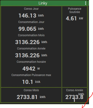

Y a un souci sur une valeur
Conso c’est les anciennes valeurs.
Maintenant c’est les Consommations
Ca veut dire qu’il faut les supprimer ?
Oui ou recréer un nouvel équipement.

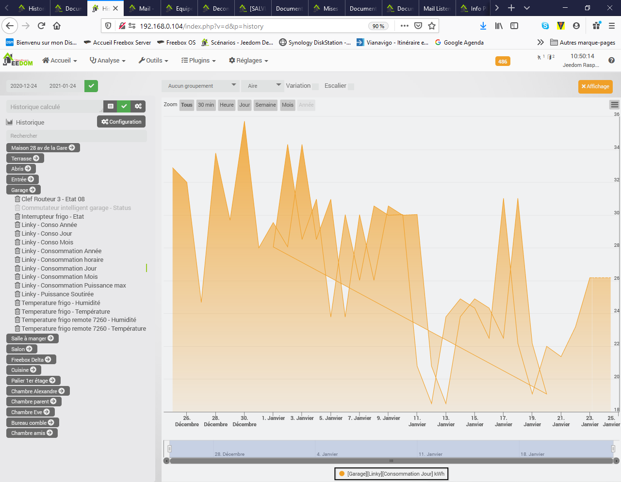

Le trait en travers du graphique est du au mélange des dates entre les tables history et historyArch.
( La table history contient des données plus anciennes que la table historyArch)
Voir Question sur la fonction history::all - #2 par jpty et les réponses.
Ça devrait redevenir normal la nuit prochaine quand l’historisation et le lissage seront passés.
Effectivement, je pense qu’il y a une durée max.

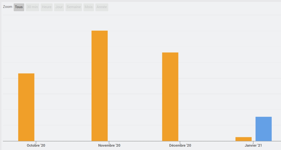

En jaune, les données de l’ancienne méthode, en bleu via API.
Oui, j’ai aussi un décalage d’un jour entre l’historique via API et l’historique du site.

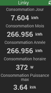

Sinon pour la consommation horaire, par rapport à la « puissance soutirée », elle est en W. C’est normal ? les données retournées par Enedis sont maintenant en W et non plus kW ?
Pour ceux qui sont en 4.1; vous pouvez utiliser les unités dynamiques : En mettant *W dans l’unité, la valeur sera affichée automatiquement en kW si > 1000
Merci pour l’info, je savais pas.
Mais du coup ça veut dire qu’on perd les anciennes valeurs vu qu’elles sont statiques en kW, du moins on peut les copier, mais elles n’auront plus de sens, vu que d’un côté en base ce sera des kW et de l’autre des W, non ?
