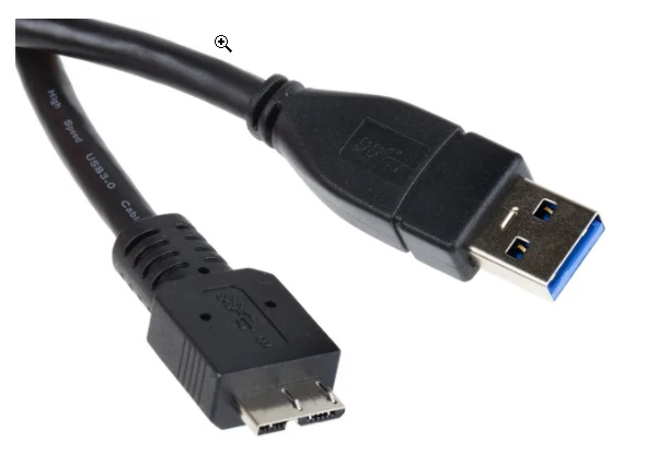

Changez le câble usb
si j’ai bien compris je peux remplacer ça
par ça
la partie gauche de la photo 1 ne sert pas !
C’est exactement ça, mais… pour faire des tests ou pour un Raspberry Pi c’est bien, en revanche, sur un PC normal il ne faut pas que cela dépasse l’usage de test.
- Car avec le câble MicroUSB (en bas) vous n’êtes pas en USB3, mais en USB2 : Vous perdez donc tous les avantages de l’USB3 (entre autre, la vitesse).
C’est un pi3b+ donc que de l’usb2. je vais tester ça.
