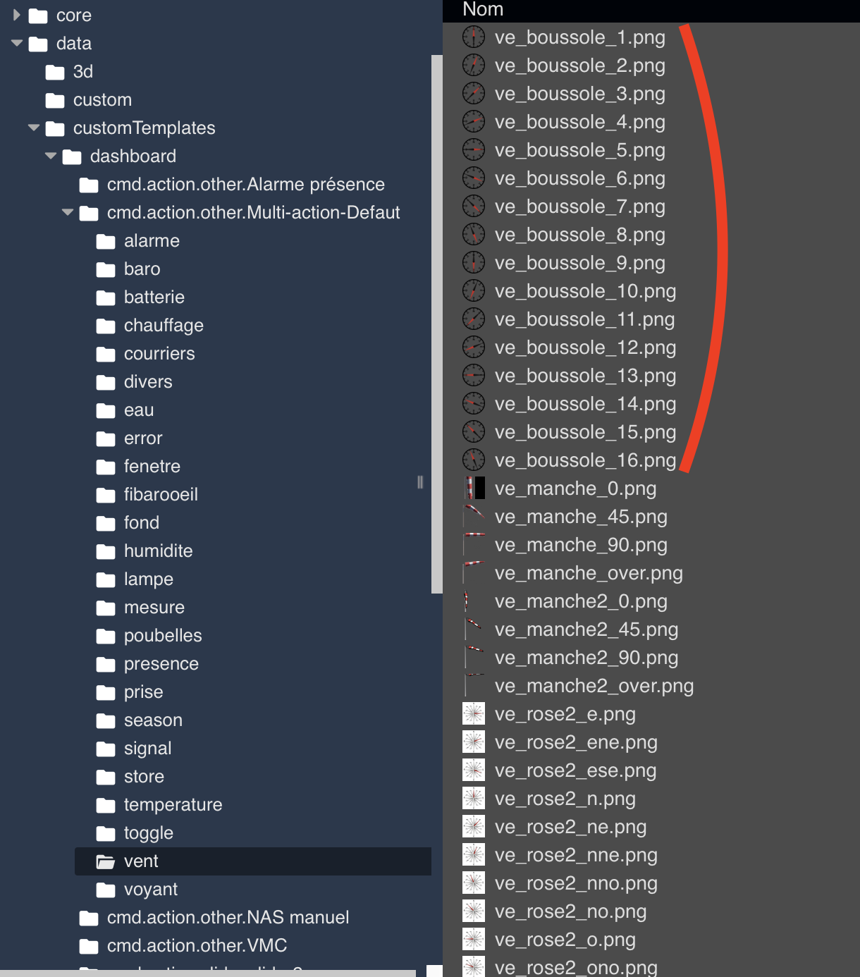

Si je mets l’image « ve_rose2 », j’ai le même souci…
Non ce n’est pas ça qu’il te demande.
Il souhaite que là où l’image est sensé s’afficher, tu fasses un clic droit dessus.
Tu dois ainsi récupérer l’URL de l’image qu’il tente afficher.
Donc là en toutes lettres tu as le nom du fichier qu’il tente d’afficher.
Est-ce qu’il est bien dans ce répertoire ?
Si non, tu dois l’y mettre ou changer les noms d’images pour les faire correspondre.
L’adresse est bien la bonne… Lorsque je change manuellement la valeur de mon virtuel, il change bien le nom de l’image à la fin de l’adresse… Mais ne l’affiche pas…

Je te confirme que tu ne peux pas utiliser ce type d’image avec ce widget.
Les autres images inclus dans le dossier servent pour d’autres widgets

Si @JAG te dit que ça ne peut pas marcher avec ces images, tu peux le croire, il est l’auteur du widget.
J’avais créée les ve_rose2 pour qu’elles soient utilisées avec mon widget « multipictures ».
