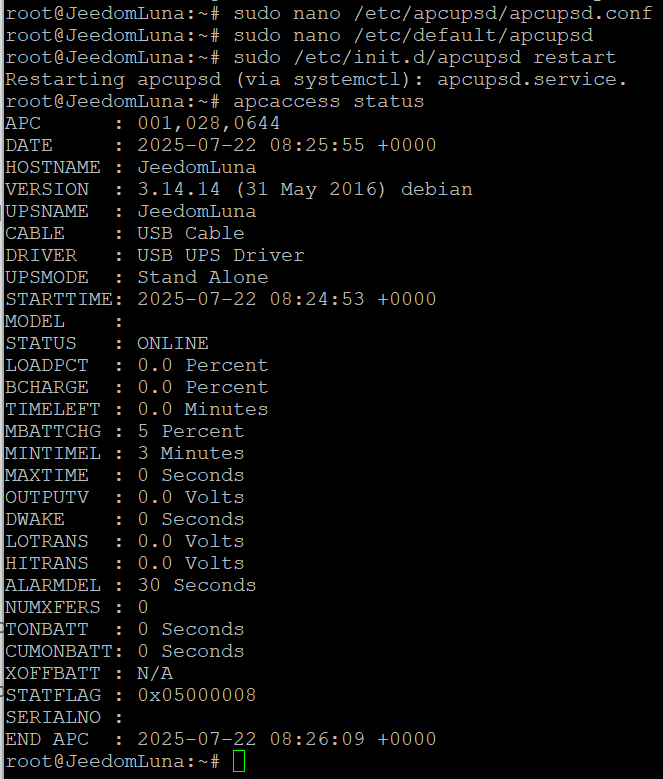

J’ai donc téléchargé, installé puis exécuté PuTTY (https://www.putty.org/).
Je me suis loggé avec l’identifiant root et le mot de passe Mjeedom96
J’ai lancé la commande « sudo nano /etc/apcupsd/apcupsd.conf ».
Dans le fichier, j’avais :
UPSCABLE usb
UPSTYPE usb
DEVICE /dev/ttys0
Donc j’ai supprimé le /dev/ttys0, puis CTRL O et entrée (pour sauvegarder dans le même fichier), puis CTRL X.
J’ai lancé la commande « sudo nano /etc/default/apcupsd ».
Dans le fichier, j’avais ISCONFIGURED=no.
J’ai donc remplacé le « no » par un « yes », puis CTRL O, puis Y, puis entrée.
J’ai lancé la commande « sudo /etc/init.d/apcupsd restart ».
J’ai lancé la commande « apcaccess status » et j’obtiens :
Le STATUS est maintenant ONLINE.

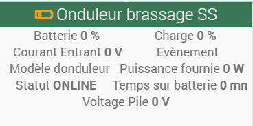

Dans le dashboard, on voit bien que le statut est ONLINE, mais, pour l’instant, toutes les valeurs sont à 0 :
Faut-il attendre que ça se mette à jour ?

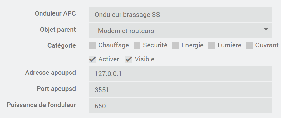

Pour mémoire, voici la configuration de l’équipement :
C’est un EATON Ellipse ECO 650.
Environ 1h après, les valeurs ne sont toujours pas mises à jour dans le dashboard.
J’ai essayé sans succès de débrancher et rebrancher le câble USB et de débrancher et rebrancher l’alimentation de l’onduleur pour voir si ça mettait à jour les valeurs : la réponse est non. La seule chose qui change quand je débranche le câble USB est que l’équipement passe en COMMLOST (ce qui est attendu) te quand je le rebranche il repasse en ONLINE.
