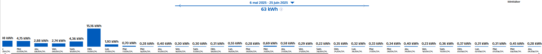

Et voilà ma consommation EDF depuis l’installation de la batterie (15/16kwh donc, avec « seulement » 2.1kWc de panneaux) :
(La légère conso visible chaque jour correspond aux fluctuations de puissance lors des gros appels, car l’onduleur a un léger délai entre l’appel et le moment ou il demande à la batterie de fournir. Sur 24h, on a donc un cumul de l’ordre de 200wh).
