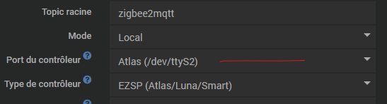

Le contrôleur ZigBee ne contient pas de configuration a ma connaissance.
C’est le plugin qui utilise le fichier de configuration, pas le dongles.
Ok mais en tant que "coordinateur" il est bien un point névralgique du réseau Zigbee non ?
Si il lâche ou devait être remplacé, je doute que ce soit transparent, d’où mon interrogation.
S’il suffit juste d’inclure son remplaçant, alors pas de soucis, mais je doute que ce soit aussi simple. Et avec 80 équipements aujourd’hui, je ne suis pas chaud de tester pour voir.
Ben justement si … il suffirait de changer le contrôleur et tout reviendrait a la normal.
Il n’est spécifié que dans la configuration du plugin, il n’y a pas d’inclusion comme pour les modules zigbee … et c’est l’inclusion des modules qui viennent s’inscrire dans la configuration du réseau qui est alors utilisé par le coordinateur.
Ou alors je n’ai pas compris un truc … si qq peut confirmer!
