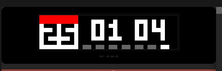

Je l’ai depuis hier et c’est un objet super intéressant. En attendant de créer tout les scénarios qui qui le gère, j’avais besoin d’avoir un résultat visible dans Jeedom.
C’est en réussissant à avoir la map du Dreame X40 que j’ai réussi à appliqué le même process pour obtenir l’image en temps réel pour le Awtrix (grace à Gemini^^) :
1- création d’un fichier nommé : get_ulanzi_screen.php
Contenu (met l’IP de ton équipement à la place de XX.XX.XX.XX^^) :

Je l’ai placé dans /plugins/script/data/get_ulanzi_screen.php mais sinon met le ou tu veux mais il faudra que tu change la source dans les étapes ensuite…
2- quand c’est fait, essai de voir le résultat à cette adresse dans une page web:(http://IPdetonjeedom/plugins/script/data/get_ulanzi_screen.php)
Tu devrait voir un résultat tout minuscule mais fonctionnelle.

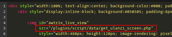

3- dans le plugin HTML Display, crée un équipement avec ceci mais veille à ce qu’il appelle le fichier .php au bon endroit si tu l’a changé (mettre 2 fois sa source dans le code):

<div style="width:100%; text-align:center; background-color:#000; padding:20px; border-radius:15px;">
    <div style="display:inline-block; background:#050505; padding:8px; border-radius:5px; box-shadow: 0 0 15px rgba(0,0,0,1);">
        <img id="awtrix_live_view"
             src="/plugins/script/data/get_ulanzi_screen.php"
             style="width:480px; height:120px; image-rendering: pixelated; display:block; border: 1px solid #333;">

4- Et normalement tu aura donc le visuel en temps réel actualisé toutes les secondes dans ton équipement:
Avis aux experts, concernant la charge ou la sécurité, ça devrait être mieux que les iframe non ?
Bravo !!!
Ca fonctionne du premier coup ! Un grand merci à toi !
Perso j’ai enlevé le premier DIV avec l’affichage de la mise à jour, le rendu est parfait !
