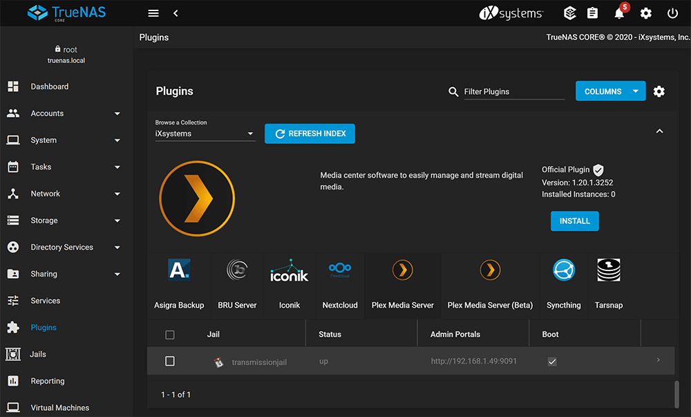

Effectivement, en regardant cette page, ça semble bien faire le boulot ! Il y a beaucoup de plugins pour simplifier la gestion. Je retrouve un peu l’équivalent de ce que je veux.
Par contre, cela impliquerait de refaire toutes les VM car la migration semble bien compliquée en lisant ce post How to Migrate Proxmox VMs to TrueNAS Scale | TrueNAS Community.
Il y a forcément un mais … non ?
