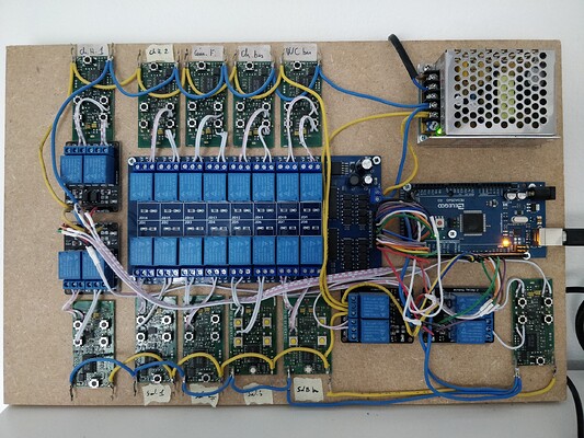

Aujourd’hui je pilote via Jeeduino une Arduino Mega qui elle même pilote 24 relais qui me permettent d’actionner les télécommandes des mes volets roulants (rolling code, système de 2000).
Suite au passage de Zigate à Deconz (perte de périphériques), j’ai un soucis de conflit de librairies. J’ai ouvert un ticket, le problème est connu mais ne sera surement pas résolu car il y a un besoin de modification coté Combee.
Du coup je dois trouver une alternative « simple » (car mes connaissances en programmation/protocole sont limitées) pour piloter mes relais, j’ai pensé aux solutions suivantes:
J’utiliserai mon montage actuel, avec l’Arduino, et en pilotant des entrées de l’Arduino, je pourrais piloter mes relais.
J’ai 24 relais donc avec 5 entrées (2^5 = 32) je pourrais piloter mes 24 sorties + 1 entrée de validation (autorisation action).
