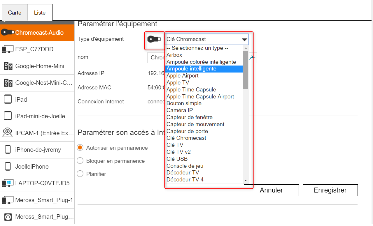

Mon but serait, depuis la liste des équipements wifi connectés, de pouvoir les autoriser ou non.
J’ai déjà programmé depuis la livebox les créneaux d’autorisations, mais de façon exceptionnelle je voudrais débloquer ou bloquer l’accès. Je le fais toujours depuis l’interface livebox pour le moment.

puis pour les 3 états il faut juste changer override (pour la LB3 en tout cas)
"override":"" (planification)
"override":"Enable" (Autorisation permanente)
"override":"Disable" (Blocage permanent)

côté visuel je verrais bien un popup lors du click sur le nom de l’équipement ou quelquechose du style et avoir le choix entre les 3 modes d’autorisations, non?
