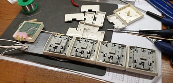

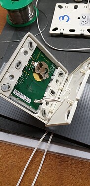

J’ai des stores bubendorff depuis 15 ans. Ils sont piloté par des télécommandes propriétaires. J’ai utilisé un Esp8266 pour contrôler les poussoirs des télécommandes.
L’ESP est contrôlé par le plugin Jeedouino.
Les ordres d’ouverture/fermeture sont gérés par scénarios, par un widget ou encore en manuel en appuyant sur le bouton.
