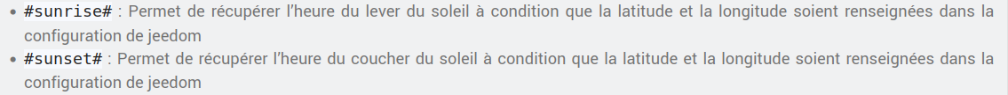

Vous pouvez utiliser le plugin Météo si vous voulez utiliser l’heure de lever et coucher du soleil pour vos commandes.
Les scenarios jeedom sont très pratiques pour réaliser simplement exactement le comportement que vous voulez
3 « J'aime »
Merci @Jeandhom , je le savais pas! (après 8 ans de jeedom, c’est un comble)
Ca n’existe pas depuis 8 ans :wink: C’est arrivé depuis la version 4.4.9
Mais oui c’est un gros plus que ce soit intégré au core :slight_smile:
