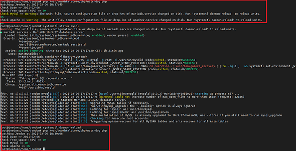

Je ne sais pas si çà peut aider. J’ai fait comme dans ta copie écran. J’ai été dans le répertoire /home/jeedom et ai tapé mail.
J’ai le même message: Pas de courrier pour root que ce soit dans la période des 5 mn entre 2 mails et à l’envoi du mail.
Bon je pense que j’ai réussi à avoir pareil (j’ai toujours pas les mails par contre):
Je ne vois pas comment faire une copie de fenêtre, mais j’ai cela avec ta commande
php /var/www/html/core/php/watchdog.php
Watchdog Jeedom at 2021-02-06 18:49:38
Check Date => 2021-02-06
Check Free space (47%) => OK
Check MySql => Warning: The unit file, source configuration file or drop-ins of mariadb.service changed on disk. Run ‹ systemctl daemon-reload › to reload units.
OK
Check Apache => Warning: The unit file, source configuration file or drop-ins of apache2.service changed on disk. Run ‹ systemctl daemon-reload › to reload units.
OK
root@jeedom:~#
C’est bien le contenu des mails que je reçois
Oui pareil…

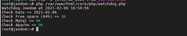

Que sur le PI…Coté VM c’est propre :
Je vais refaire un PI sans exim4 …On verra bien
