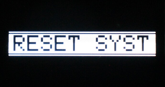

Je reviens sur ce sujet pour vous informer, à toutes fins utiles, que j’ai finalisé ce projet (testé, approuvé, et désormais en service).
Ce module, que j’ai baptisé très modestement ‹ JWS › (Jeedom Watch System) :blush:, permet la surveillance d’une box (RPi, Atlas, Luna,…) domotique (pas que Jeedom d’ailleurs, ça marche aussi pour HA ou autres…), aux niveaux applicatifs (démon MQTT, serveur MQTT) et réseau (présence de la box) et de remédier, par un arrêt marche électrique, à un plantage, figeage ou tout autre problème de la box.
Évidemment, ça marchera moins bien, ou du moins il y a un risque plus avéré, pour les Jeedom installés sur des machines virtuelles (NAS, serveurs, PC de bureau,…).
Le principe général que j’ai retenu est donc que si un des trois tests effectué en boucle toutes les 30 secondes (ping MQTT, connexion MQTT, connexion IP) est KO 5 fois de suite (ce qui laisse à peu près 3 à 5 minutes à la box pour réagir), le JWS va provoquer un arrêt/marche jusqu’à deux fois maximum si le ou les erreurs persistent (car comme je le disais, inutile d’insister si ça na marche toujours pas après deux A/M).
J’ai fignolé la partie matérielle et logicielle pour avoir un système le plus user-friendly possible :
  • Ecran OLED (en option) avec présentation des erreurs entre autre,
  • LED RGB qui donne également un certain nombre de renseignement, même si l’écran OLED n’est pas présent ou HS,
  • possibilité de faire les mises à jour par OTA (via le réseau Wifi) soit avec l’IDE Arduino, soit directement par le téléversement d’un fichier firmware .bin via un serveur web intégré,
  • pas d’alimentation externe nécessaire, le module s’alimente avec la prise USB-C qu’il commande. Il peut donc se placer directement entre l’alim et la box (USB-C) sans contraintes particulières.
Si ce projet vous intéresse, vous trouverez tous les détails en libre-service (doc, sources, .bin) sur la page GitHub que j’y ai consacré ici.
Je préviens d’avance, ça demande quelques compétences en soudures fine (les prises USB), bricolage en général, voire programmation s’il faut bidouiller dans le code…
Merci d’avance pour vos retours, si vous y voyez des améliorations ou autres…
