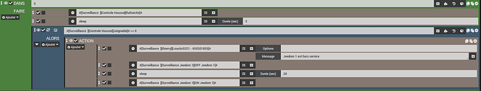

Ce matin, j’ai eu la surprise (quoique…) d’avoir mon système Jeedom, embarqué sur un RPi4B avec un disque SSD, figé et qui ne répondait plus. ![]()
Je pense que c’est lié au disque SSD que je l’ai installé il y a quelques mois, car ce n’est pas la première fois et depuis cela se produit régulièrement, à peu près 1x par mois.
La méthode la plus efficace pour résoudre ce petit souci est plutôt simple : un arrêt/marche. Alors oui, c’est abrupt, mais terriblement efficace et tellement simple… ![]()
D’autant plus que même un RESET ne fonctionne pas toujours dans ce cas. Et Debian, comme tous les systèmes Linux, supporte plutôt bien des A/M sauvages (même si ce n’est pas recommandé et à ne pas reproduire trop souvent en raison essentiellement du risque de corruption des données en BDD, etc…).
Mais ce n’est efficace que s’il y a quelqu’un physiquement à la maison pour débrancher la prise ! Et on perd bien sûr un peu d’historique au passage mais bon, ce n’est pas le point le plus critique.
