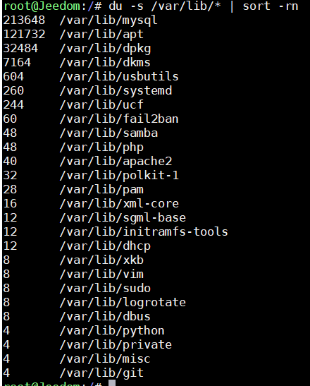

Voilà ce que donne la commande
Il est gros mais pas tant que ca non plus. Y a t-il des logs que l’on peut supprimer ?
En voici le détail

Eventuellement explore la racine pour chercher si tu n’as pas de dossiers anormaux via un
du -h -d1 / voir du -h -d2 /
