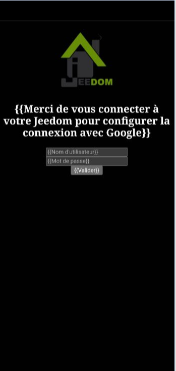

J’obtiens l’interface de connexion suivante qui, d’après le commentaire // If something failed prompt a login page , semble être la page affichée lorsqu’une erreur survient :
Je saisis mes identifiants, puis absolument rien ne se produit : aucune redirection. L’authentification semble pourtant réussir, car j’obtiens une réponse HTTP 200 avec l’URL de callback. La page se recharge simplement et me redemande mes identifiants.
J’ai même testé avec foo/foo et j’obtiens également une réponse HTTP 200…
