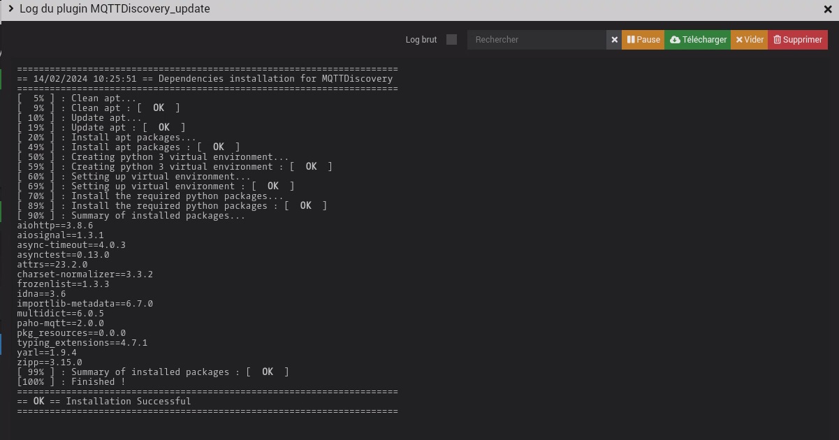

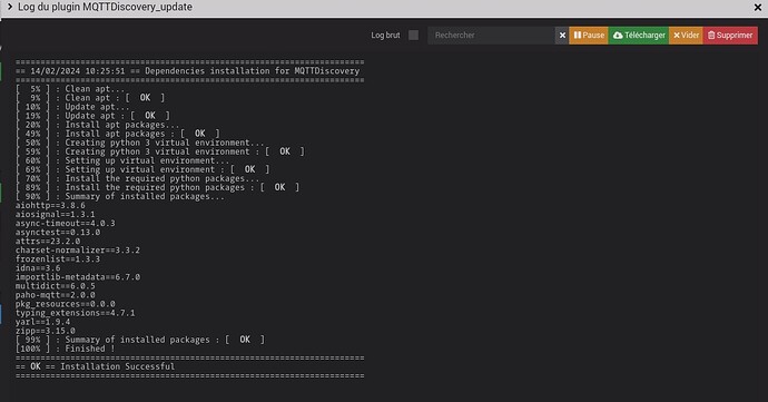

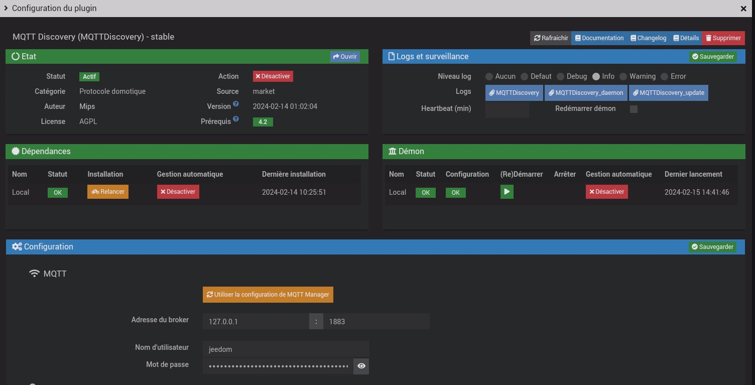

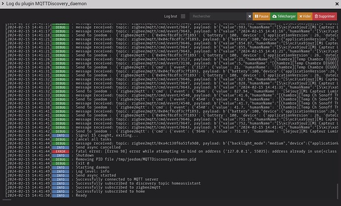

Voici les copies d’écrans demandées.
Je n’ai pas trouvé le lien pour vous les envoyés autre qu’un message direct.
Merci.

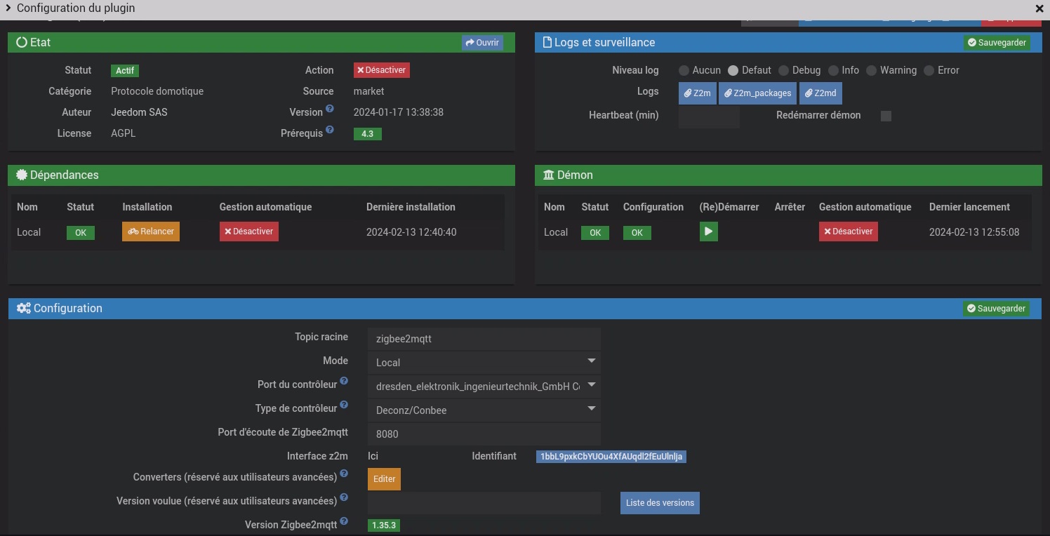

Les équipements attendus sont de type Zigbee, tous remontés (15 en tout) dans le plugin Jeezigbee (z2m) et dans un 2° temps 2 ou 3 ESP8266 (wifi).

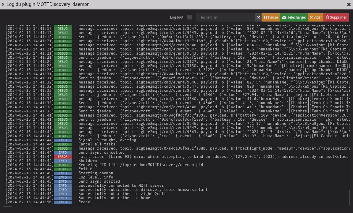

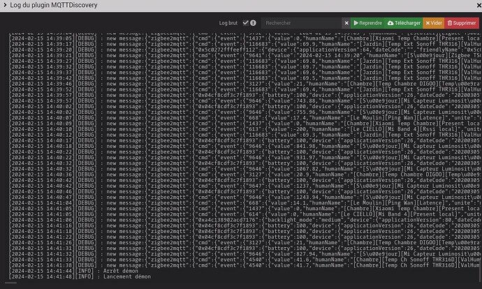

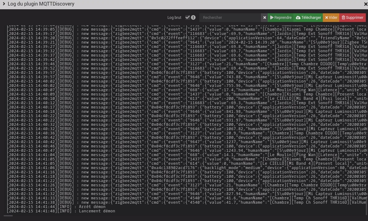

Pourrais-je avoir les logs au format texte coller dans un Texte préformaté
(bouton </>

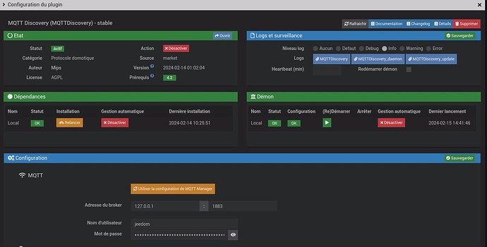

- Pourquoi vouloir les équipements zigbee dans ce plugin ci s’ils le sont dans jeezigbee? Avez-vous installé zigbee2mqtt séparément?
- Puis-je voir la config de zigbee2mqtt ? Le fichier
configuration.yaml
On est d’accord que zigbee2mqtt = jeezigbee ?
1 : Je voulais avoir une vue et traitements différents avec votre plugin, avant de pouvoir gérer mes 2 esp8266
2 :
Pour le fichier de configuration en YAML, désolé je ne sais pas comment faire…
Pour les fichiers de confs, j’ai envoyé sur
Jeezigbee ce base sur zigbee2mqtt. Zigbeelinker se base aussi sur zigbee2mqtt.
Jeezigbee et zigbeelinker sont des plugins jeedoms qui facilitent l’utilisation de zigbee2mqtt sous jeedom.
On peut utiliser zigbee2mqtt sans utiliser ces deux plugins.
Alors je n’ai pas installé zigbee2mqtt « seul », il s’est installé via Z2M. (merci Tonio pour l’info).

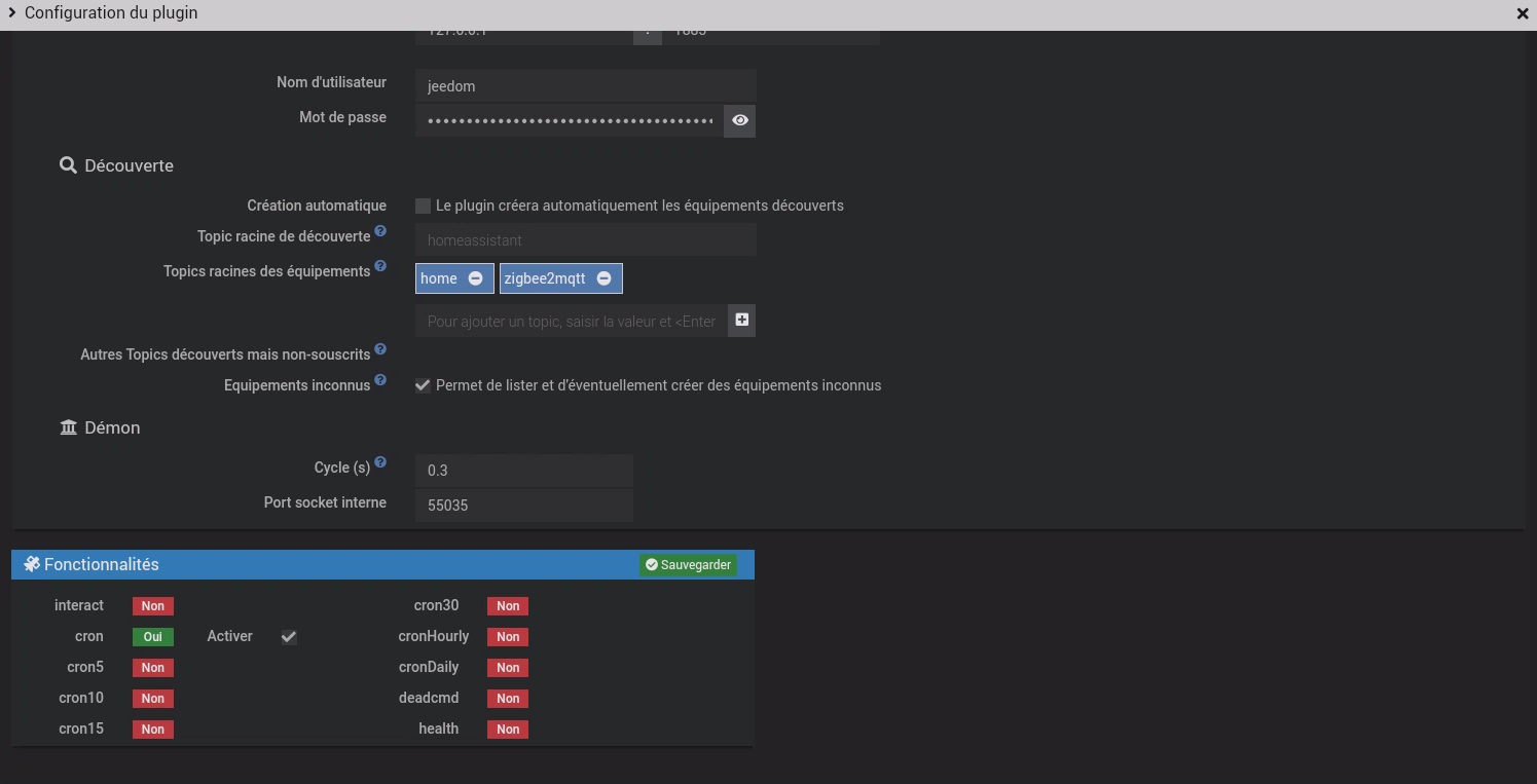

Du coup j’ignore si le plugin-z2m (jeeZigbee) active le discovery dans la config de zigbee2mqtt.
Probablement non et ce n’est pas actif par défaut.

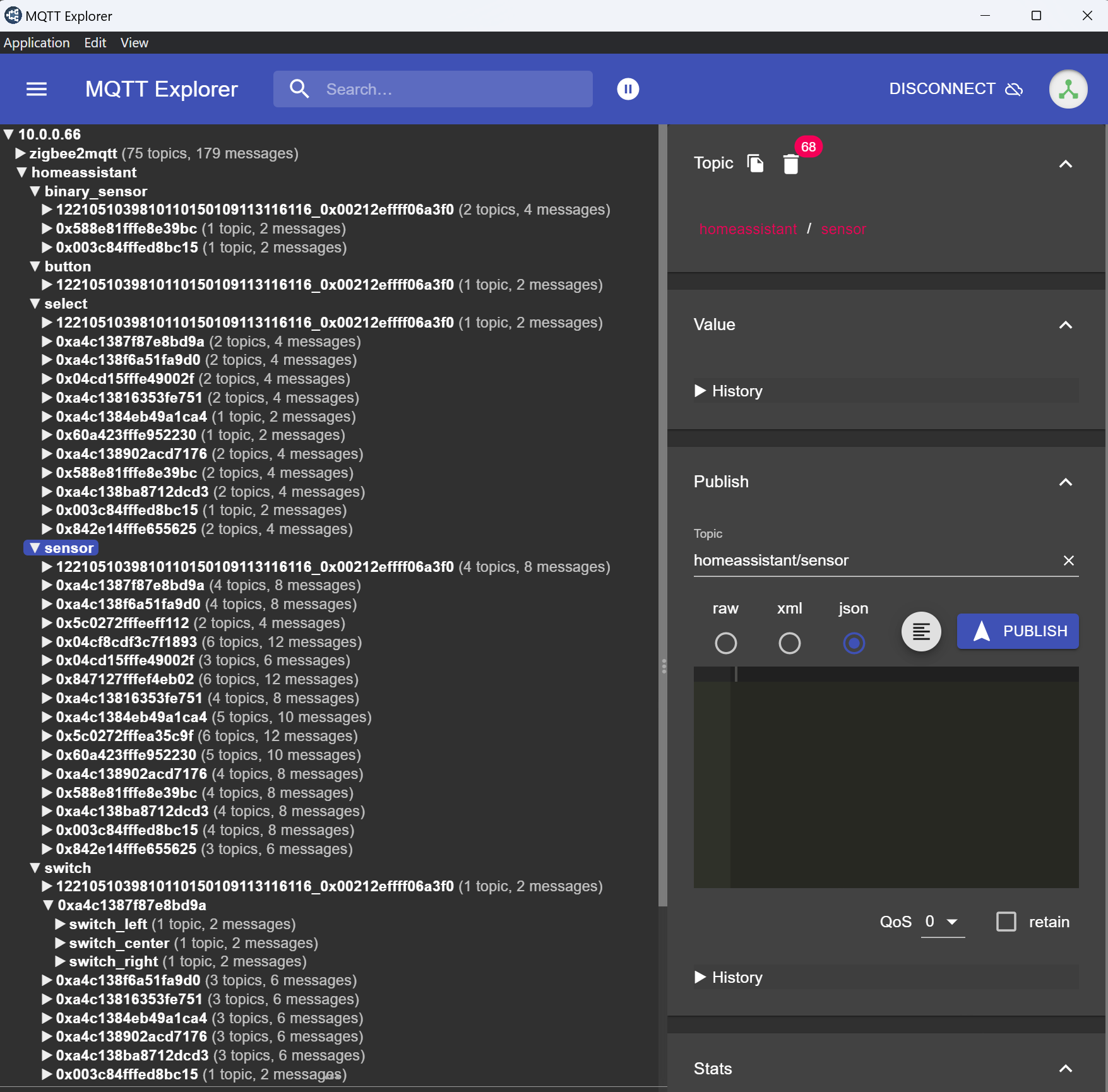

Savez-vous utiliser un outil comme mqtt explorer?
Verifiez via mqtt explorer si vous avez un topic homeassistant
; ce topic sera présent si le discovery est actif.
Si pas c’est normal que rien ne remonte sur plugin-mqttdiscovery. Il faut avoir activé le discovery (cf. Point 2 de la documentation que j’ai déjà mentionné plusieurs fois)

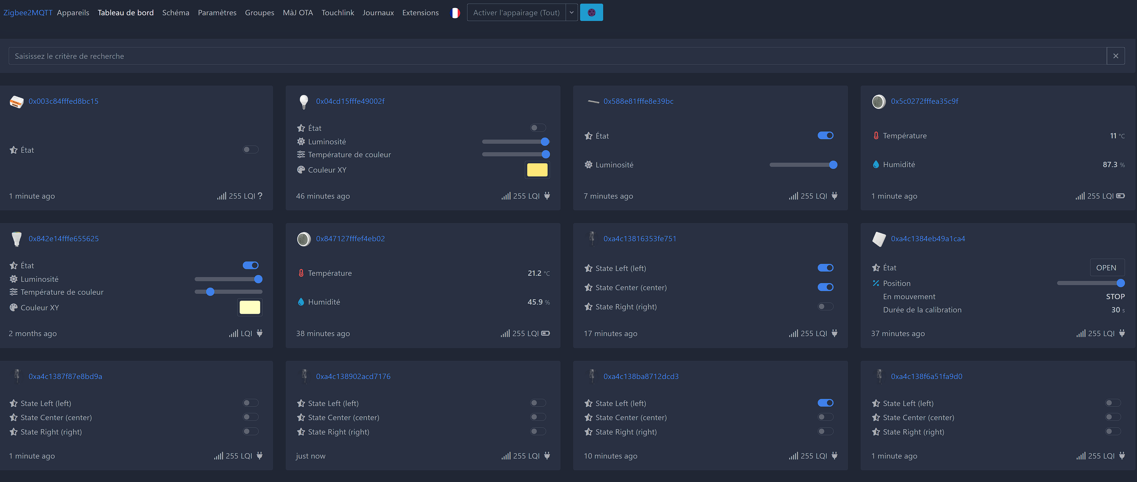

Oui, je sais utiliser MQTT Explorer, j’ai bien une remonté de mes équipements dans zigbee2mqtt, mais pas encore regardé si j’avais un Topic homeassistant, je regarde dans pas longtemps.
J’ai vraiment envi d’utiliser votre plugin, surtout pour l’intégration de mes futur modules ESP8266. Si je n’ai pas mes équipements Zigbee, pas trop grâve…
Moi j’utilise plugin-mqttdiscovery entre autre avec zigbee2mqtt directement et du coup il faut activer le discovery comme expliqué ici: Home Assistant integration | Zigbee2MQTT
juste mettre homeassistant: true
suffit, les autres paramètres peuvent rester avec les valeurs par défaut
Mais pour cela vous devriez installer zigbee2mqtt par vous même, ca sera de toute façon requis si vous ne voulez plus utiliser jeeZigbee;
cependant vous devez bien avoir conscience que du coup tous les réglages de modules, les inclusions etc devront se faire dans le frontend de zigbee2mqtt; plugin-mqttdiscovery ne permet pas de faire toute cela depuis jeedom; c’est un mode d’utilisation plus avancé, à vous de voir si cela en vaut la peine dans votre cas.

J’ai bien homeassistant dans MQTT Explorer avec des équipements :

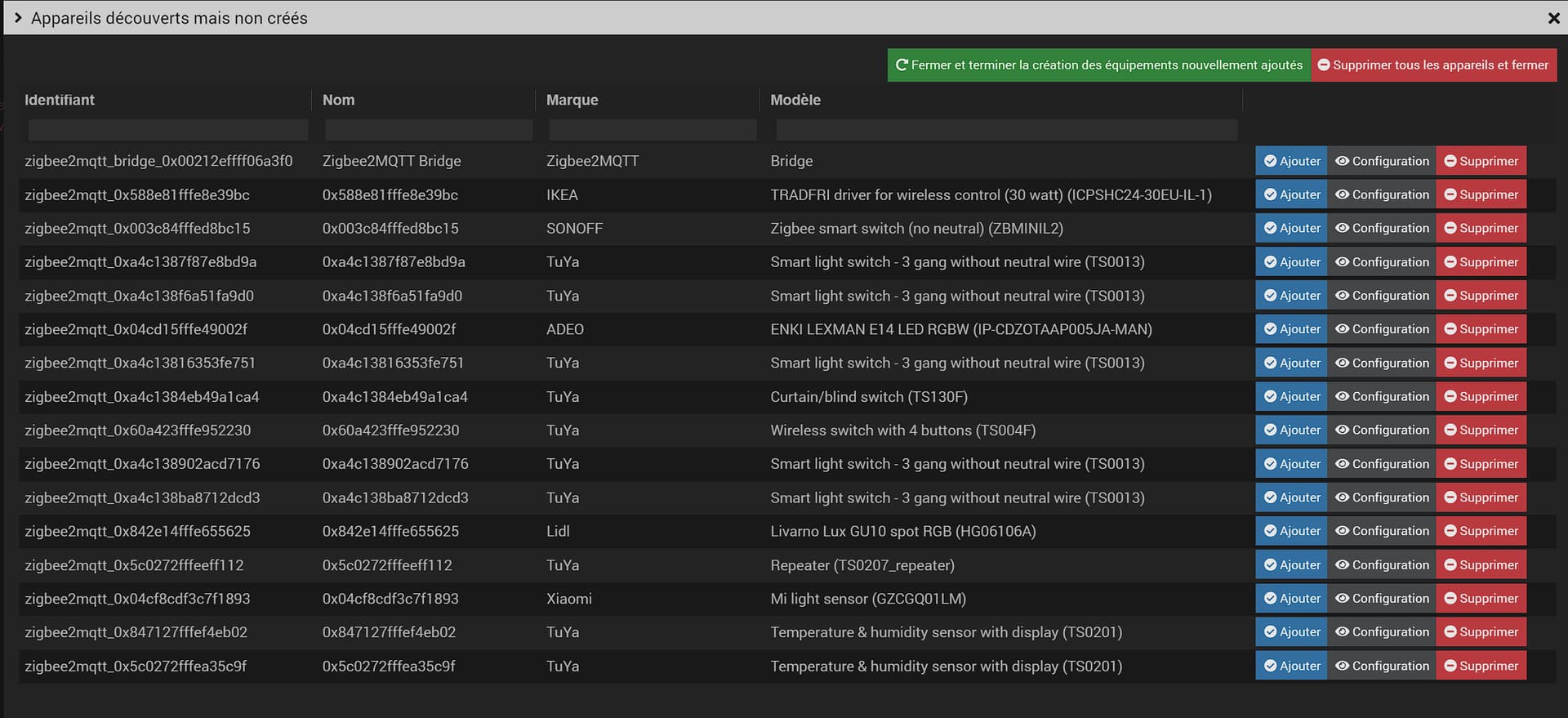

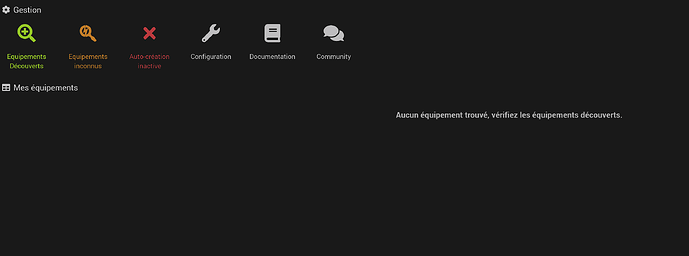

et vous vérifiez bien dans ce menu?
YESSSSSSSSSSS, ils sont bien là, je ne sais pas ce que vous avez fait mais MERCIII

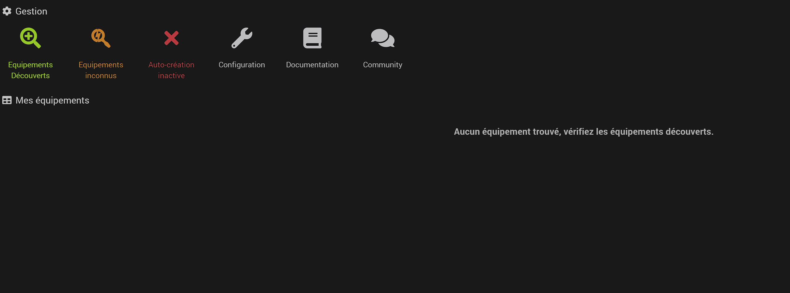

Mais quand je clique sur Fermer et terminer la création … je n’ai rien dans l’écran principal :
Je n’ai rien fait…
Et il faut d’abord ajouter les équipements voulu.

Il n’y a rien à faire dans la config de zigbee2mqtt, c’est manifestement déjà le cas puisqu’il y a un topic « homeassistant » avec la config des devices zigbee2mqtt visible et que surtout les équipements sont donc bien remontés dans plugin-mqttdiscovery
Ca sera à faire si vous installez zigbee2mqtt vous même, la doc complète pour le fichier de config est ici: Configuration | Zigbee2MQTT et le paragraphe pour le discovery mqtt est ici: Home Assistant integration | Zigbee2MQTT (lien déjà donné plus haut)
