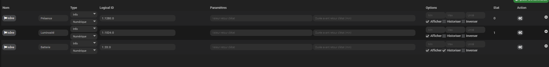

Furaxworld, Si j’ai bien compris il faut que je saisisse 1::33::0 dans Logical ID pour le % mais en ce qui concerne « #value# /2 » je ne sais pas ou le mentionner ?
Sur le module,
Ajouter une commande Info/numérique
Logical ID 1::33::0
cocher Afficher → sauvegarder

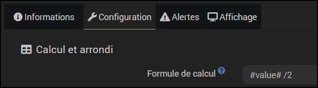

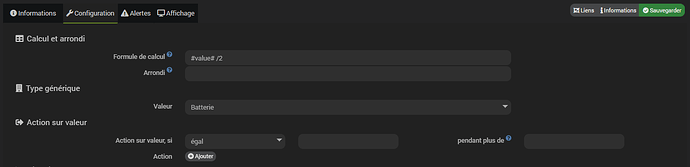

Ensuite retourner sur la nouvelle commande et cliquer sur l’engrenage et mettre ceci dans la configuration
sauvegarder
Je pense que c’est bon :
Oui c’est bon
Vous pouvez faire ceci car vous risquez de ne pas avoir de valeur tant que celle-ci ne change pas .
Furaxworld, cela fonctionne avec le scénario j’ai bien une remontée de batterie. Il y a juste une différence car avec la gateway j’avais un retour de 75% et maintenant j’ai 69,5% mais bon le principal c’est que j’ai un retour cohérent. Merci beaucoup Furaxworld pour votre aide. Bonne journée!
139/2 = 69,5%
