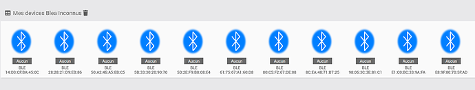

J’ai en effet des équipements mystères dans le plugin :
Dois-je les supprimer ?

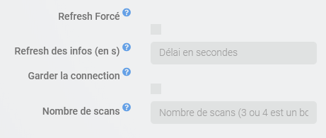

edit: en fait, en cas de problème, revenez d’abord sur une config par défaut, càd ne rien compléter dans la config de l’équipement:

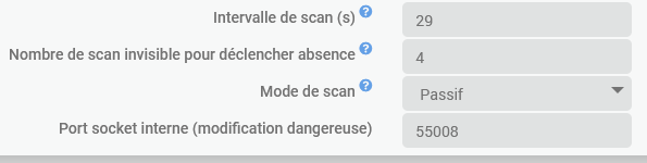

et ceci dans la config du plugin (les valeurs par défaut après install):
ainsi on est sur que vous êtes dans une situation qui est connue pour être fonctionnelle et de là on peut investiguer s’il reste des problèmes

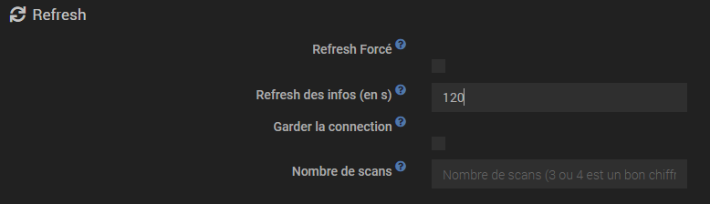

Pour tous mes équipements ainsi que le plugin, je suis par défaut. J’avais juste un équipement (flowercare) en réfresh des informations à 120 que je viens de remettre par défaut :
Je ne pense pas que ce soit lié mais au moins tout est maintenant par défaut.
