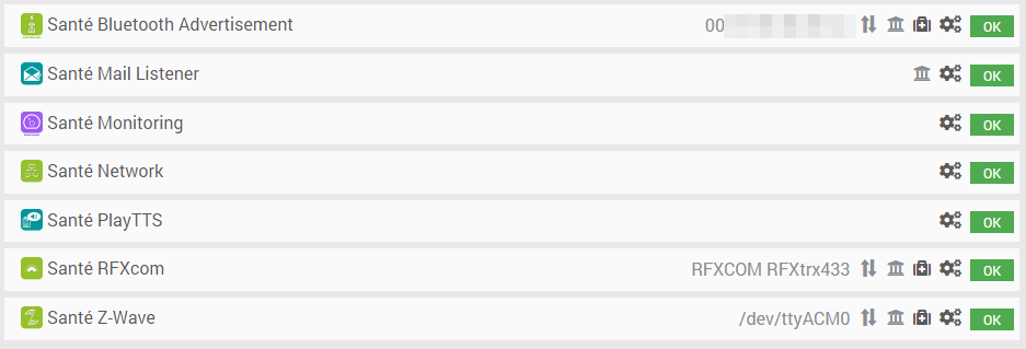

Je me lance, voici une configuration qui ne présente pas de problème :

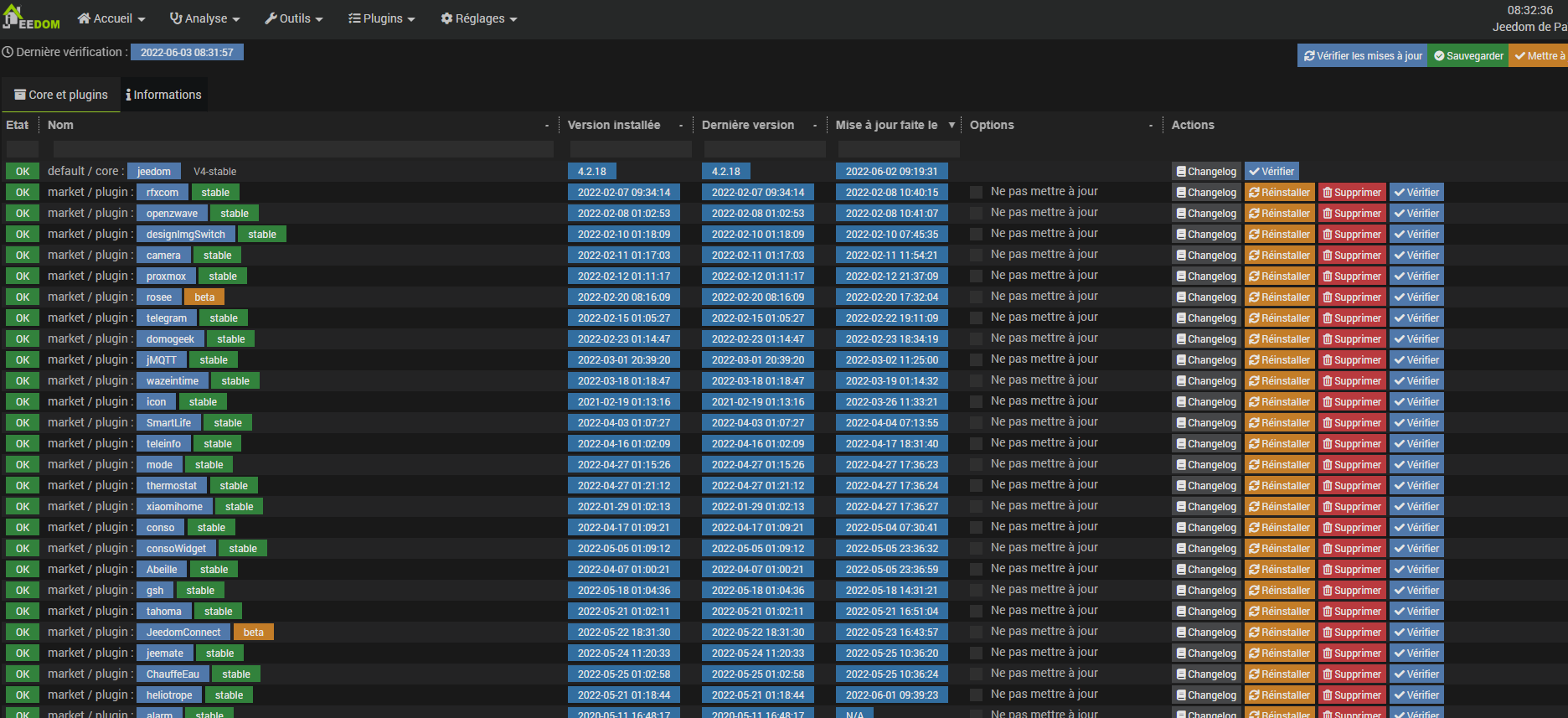

Pour les plugins mis à jours depuis l’ajout de la colonne « mise à jour faite le » :
Selon ma balance MiScale, les problèmes de connexion ont commencé le 23 mars.
Le soucis c’est que certains de ces plugins on possiblement été mis a jours plusieurs fois dont un à cette date mais retrouver lequel … certains de ces plugin n’ont pas de détails depuis 2019 mais pourtant mis à jours (probablement côté documentation)

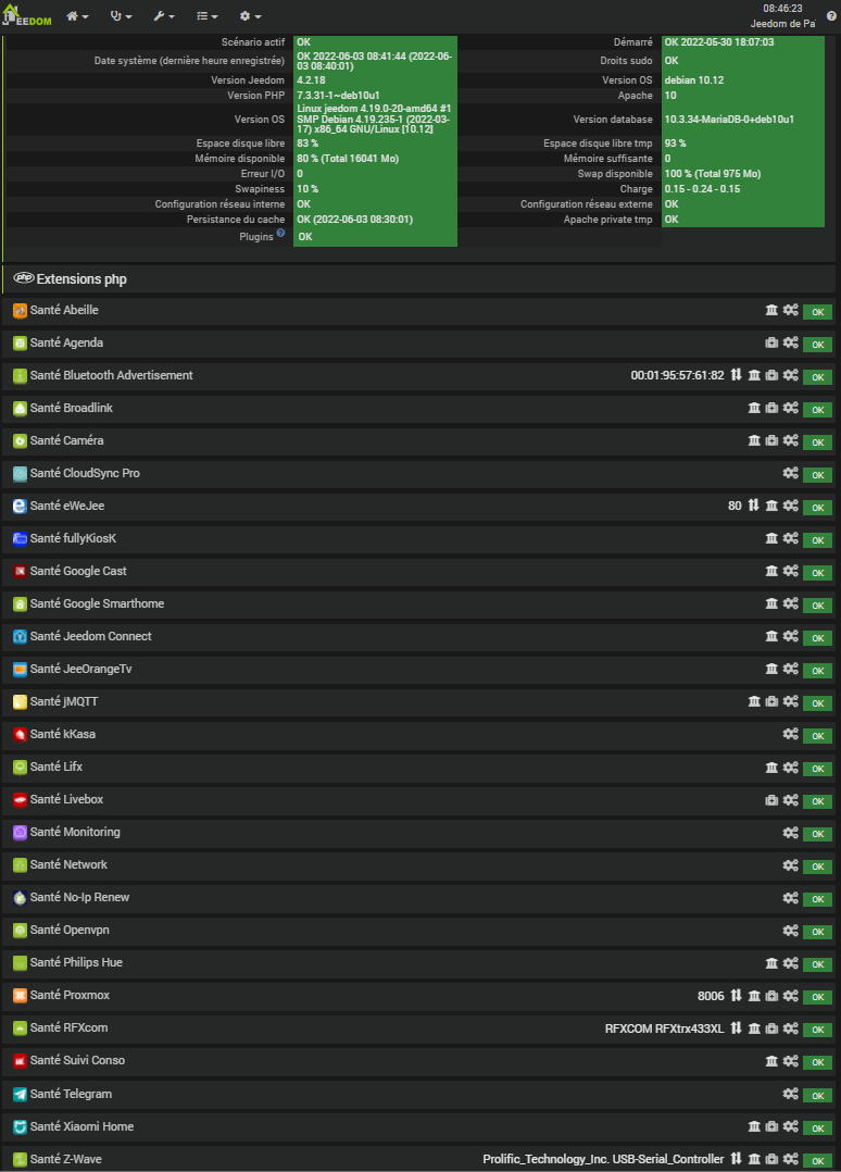

Côté santé :

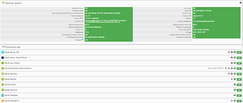

Voici l’état de mes MAJ :

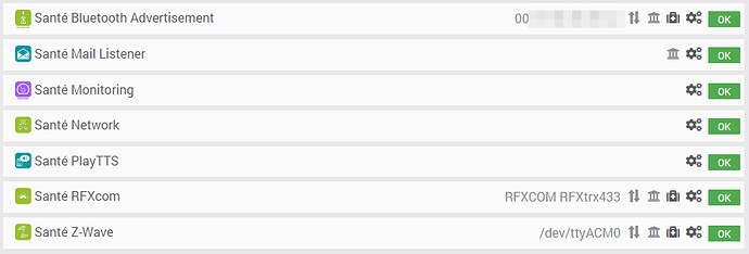

Et l’état de santé :
