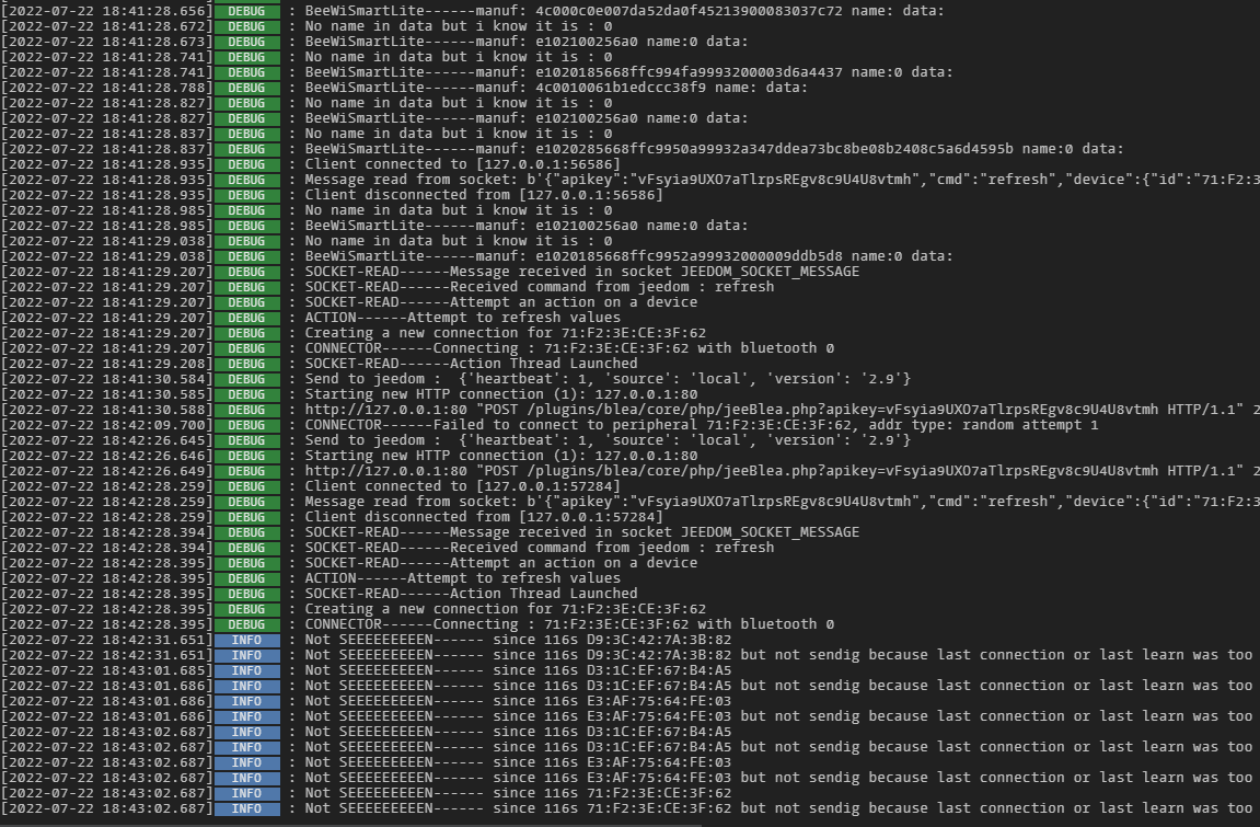

Je n’ai plus de google home à proximité et ça tiens à peine 2 à 3 minutes.
Voila les logs et un apreçu de l’arrivé du crash si ça peux aider :
blea_local.txt (55,9 Ko)
