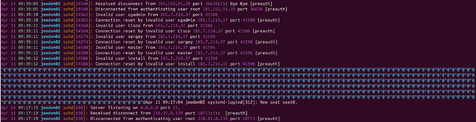

Même problème sur un RPI 4 que j’administre à distance. Je pense qu’il s’agit d’une attaque SSH pour ceux qui ont ouvert le port 22 sur le routeur évidemment car j’ai ça dans /var/log/auth.log :
Je ne sais pas comment le gars a pu faire ça car mon SSH a besoin d’une clé mais il a réussi à faire tomber Apache, SSH et Telnet … Et suite à ça l’heure des logs est revenue en arrière de 09:39:12 à 09:17:15? Exploitation d’une faille? Seule solution était un Hard Reset.

Bonjour, tu a des amis on dirait, c’est édifiant de rechercher l’origine des adresses IP
il y en a une qui vient d’Iran LevelBlue - Open Threat Exchange
et l’autre de Moscou My IP | 185.7.214.37

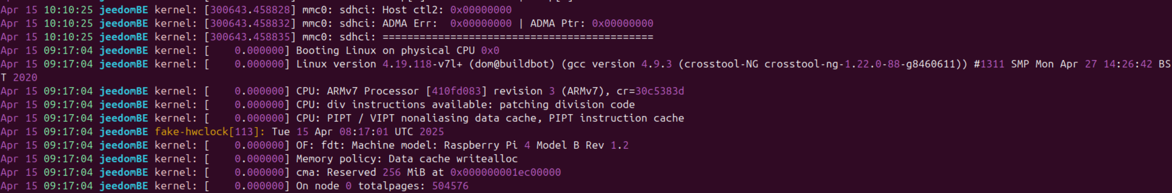

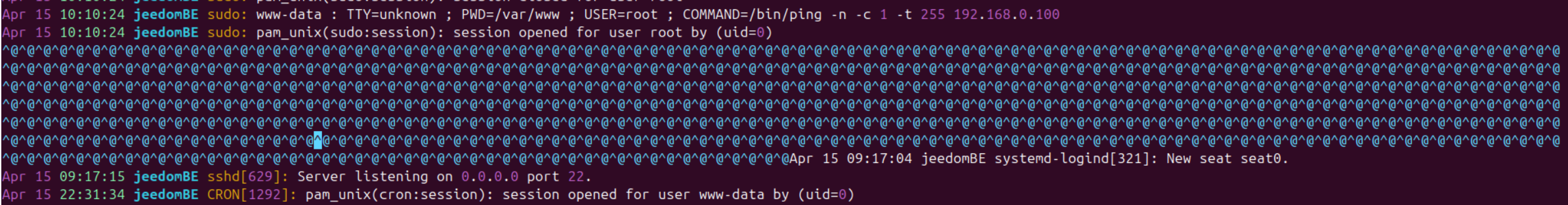

Et je vous confirme que ce problème n’est pas une attaques ssh car j’ai fermé le port et ça a recommencé ! Voici les logs de /var/log/auth.log :
+/- même réaction : des caractères bizarres et l’heure revient en arrière. Puis hard reset du RPI à 22:30 …

La suite de « @^@^@ » correspond au caractère « NULL » (équivalent \x00 en hexa).
Ca peut être un bot simple qui balance de la donnée direct à travers le port ssh sans que la donnée utilise le bon format du procotole ssh. Ou alors ça peut aussi être l’exploit d’un bug sur de vieux serveurs ssh où on pouvait faire planter le serveur avec ce type de payload (version openssh jusqu’à v5). Mais si ton serveur est à jour (openssh v8 ou 9 ?), pas de risque de ce côté là.
En tout cas, vu qu’ils ont l’air d’avoir ton ip en mémoire, t’as intérêt à bien sécuriser tes prochaines config si tu veux pas voir ton serveur se transformer en botnet, minage de bitcoin ou autre.

Dans le syslog il y’a carément un reboot du RPI mais un boot bizarre vu que les services ne sont pas accessibles ???

Et cette commande ping juste avant le plantage …tu l’as avant les autres plantages ?

Je confirme pour l’heure car il y a l’exécution de fake-hwclock dans syslog fake-hwclock(8) — fake-hwclock — Debian jessie — Debian Manpages
Je relance sur ce point … ton pb peut venir d’une commande en cron par exemple, qui renvoie des données binaires sur la sortie standard (les @@@@@@), mais sans tty associé
