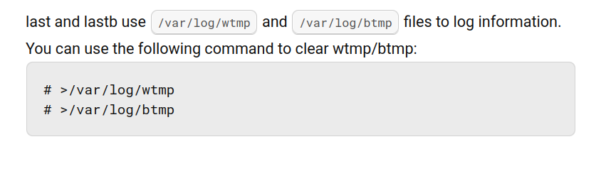

touch /var/log/btmp
Pour repartir de zéro, il doit suffire d’effacer le fichier puis de le recréer.
Tu peux juste purger le fichier btmp
sudo truncate -s 0 /var/log/btmp

Attention, supprimer et recréer un fichier pose souvent pb ! puisque le lien entre le fichier et le process est perdu. Ceci necessite de relancer le process ou relancer le serveur la plupart du temps.
Il faut plutot remettre à 0 (via truncate ou simplement >) le fichier que de supprimer/recreer

Effacer et recréer doit suffire.
Les fichiers wtmp et btmp sont parfois absents. Le système ne journalise les informations
que si les fichiers sont déjà présents, mais ne les crée pas de lui-même. Il s’agit
d’un choix local de configuration. Si vous désirez utiliser ces journalisations, vous pouvez
créer les fichiers avec une simple commande touch (par exemple, touch /var/log/wtmp).
https://manpages.ubuntu.com/manpages/focal/fr/man1/last.1.html
Je te confirme ce que j’ai dit, ca ne marche pas (je viens de tester). Si tu supprimes et que tu recrées le fichier, les connexions échouées ne sont plus loguées
Je pense que ce qui est ecrit foncitonne SI le fichier n’existe pas. Si le fichier existe, le lien avec le fichier suppirmé n’est pas réinitialisé.

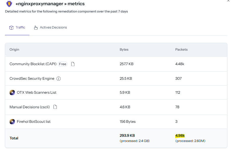

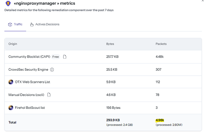

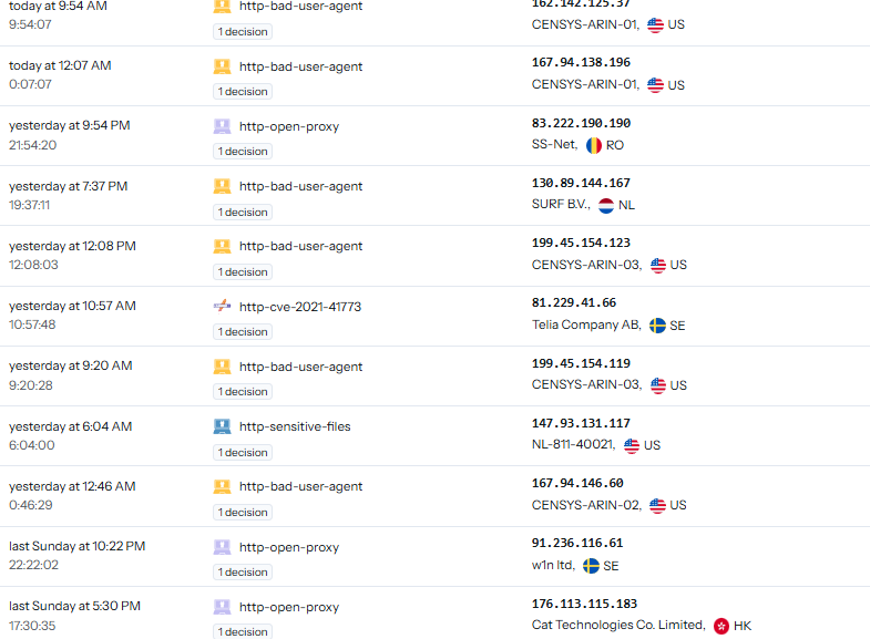

Je vous conseille d’utiliser le merveilleux tool « crowdsec » (made in france !). Il possède entre autre une large liste d’ip reconnues comme malveillantes, et ensuite un système d’analyse de log local permettant de reconnaître des patterns d’attaques (et pas que ssh).
Toutes mes VMs hébergées et qui expose un service sur l’extérieur sont protégées par crowdsec. Et effectivement, c’est assez flippant le nombre d’attaque auquel on est exposés chaque jour…
Attaques typiques journalières :
Nombre de paquets dropé sur mon reverse proxy sur les 7 derniers jours grâces à crowdsec :
