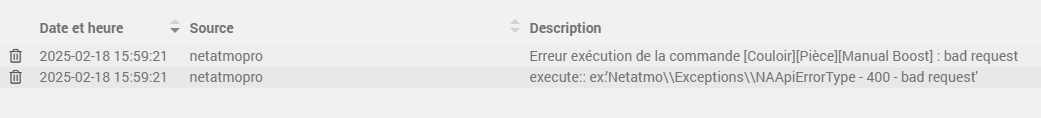

bref retour
les sondes de températures remontent bien les infos
par contre le thermostat c’est une autre histoire
je n’ai pas de retour sur Jeedom (ni température de consigne, ni état de la chaudière)
un test avec le « manual boost » (30°C pendant 30min) me donne une erreur « bad request »
Cependant la chaudière s’est mise en marche avec pour consigne 30°C
ensuite le « manual boost annulation » a la même erreur, mais la chaudière réponds à l’instruction
s’il y a besoin d’autre information, je suis dispo pour aider
