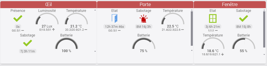

J’ai le même soucis que @XabiX , j’ai utilisé la personnalisation avancée avec le snippet proposé, mais malheureusement les ascenseurs sont toujours là.

Exemple :

En fait, je viens de voir que le problème se pose quand je mets les widget numériques en « Gauge » par défaut au lieu de « Line ».
Tu peux voir sur le Screenshot ci dessous que même si la tuile est élargie, il y a le même soucis.

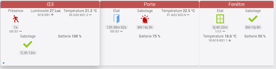

Quand je me mets en mode Line, pas de soucis :
Après comme je le disais, avec ce workaround, pas de soucis :
