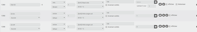

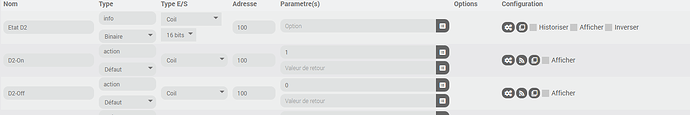

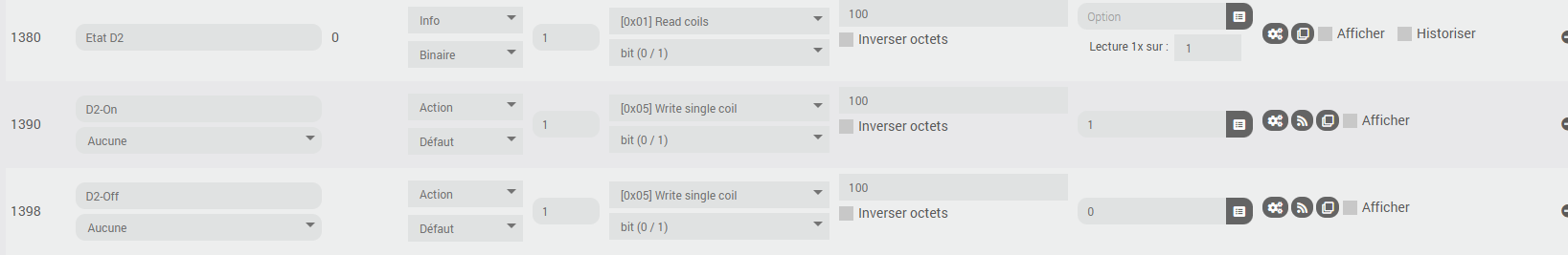

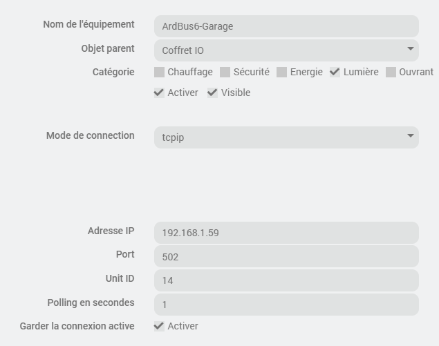

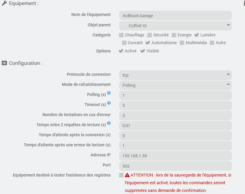

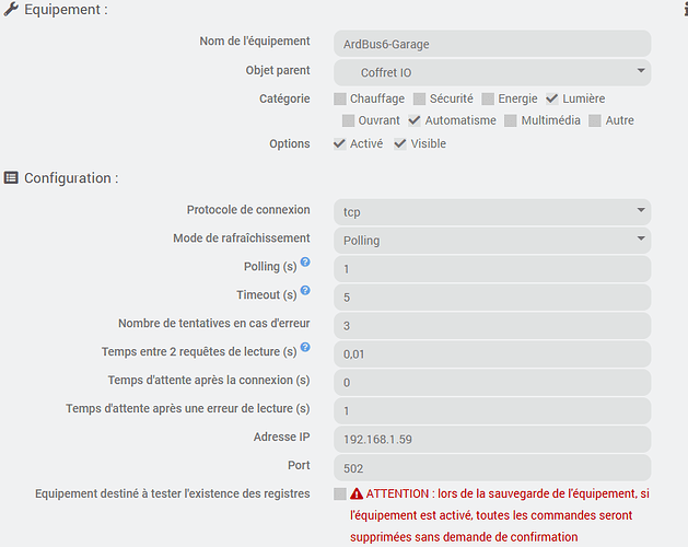

Reconfigurer 1 seul coffret (le dernier créé avant ce post) et lancé un test sur un registre tel que je l’ai de configuré sur ma prod.
Config du coffret :
Avant :
Aprés :
Extrait de config des commandes :
Avant :
Aprés :
