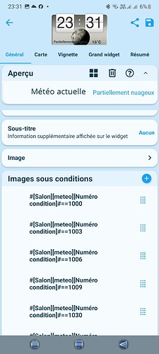

Le problème semblant de nature différente, j’ai préféré ouvrir un autre fil. En suivant donc les instructions de @tomitomas , j’ai effectivement pu associer en batch de nombreuses icones conditionnelles à un widget. Sur mon interface PC, cela fonctionne et l’on voit bien les icones associés
Le problème est que ces icones ne sont pas « poussées » sur mon portable. Quand j’en avais moins, cela semblait fonctionner. On dirait un problème de cache mais j’ai beau secouer tous les caches que j’ai trouvés, le problème perdure.
En fait, c’est un peu étonnant : sur le téléphone, le système me propose de choisir l’une des deux icones portant le même nom comme si l’information de chemin "name"=> "weather\/day\/113.png", n’était pas retenue (J’ai simplifié l’arborescence entre-temps mais ça ne change pas le problème)
Je peux alors choisir la bonne icone mais mon objectif était précisément de ne pas faire cela à la main…

Oui, peut-être. Quand je regarde sur l’interface PC l’adresse de la première icone sous condition de l’image ci-dessous:
C’est https://95db7fbd.eu.jeedom.link/plugins/JeedomConnect/data/img/user_files/weather//day//113.png On voit effectivement apparaître des // qui n’ont pas lieu d’être . Il faut sans doute remplace les backslash-slash du script par de simple slashes.

Le script fonctionne bien. Pas d’erreur de log. Les images sous condition sont bien toutes liées à leurs conditions respectives comme il le faut et les testeur d’expression valide mes conditions.
MAIS …
L’icone qui est censée être affichée selon la condition VRAI ne l’est pas
Aurais-je poussé le bouchon trop loin ?
peut etre un peu …
il ne faut pas oublier que je t’ai donné le script pour aller plus rapidement sur tes 40 tests, mais ca ne veut pas dire qu’on peut y intégrer tout ce qu’on veut.
tu ne peux pas faire + que ce que l’ihm te permet de faire, en l’occurrence #time# n’existe pas sur l’ihm …
#time# à remplacer par moment().format('HHmm') ici
Et effectivement, tout rentre dans l’ordre.
