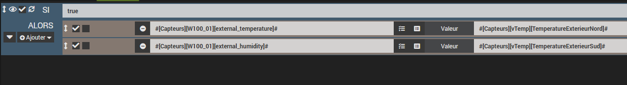

Bonjour, capteur reçu également hier j’ai pas réussi à lui envoyer la température et l’humidité
Dans l’article il est dit « En utilisant un template dans une automatisation, chaque fois que la température de l’eau change, elle est automatiquement mise à jour sur la zone secondaire de l’écran »
Comment as tu fait ?

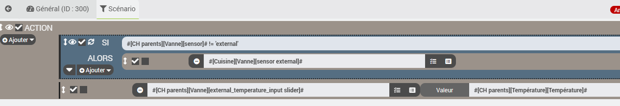

Je pense que ce sont des termes pour Home Assistant. pour Jeedom, un scenario avec comme déclencheur la température, et dans le code du scenario tu envoies la valeur de la température sur la commande action correspondante (sans doute une commande slider, mais je n’ai pas -encore- ce capteur pour confirmer)
Un exemple sur une vanne thermostatique pour laquelle j’envoie la temperature de pièce :

Merci pour votre retour rapide, je vais tester ça
