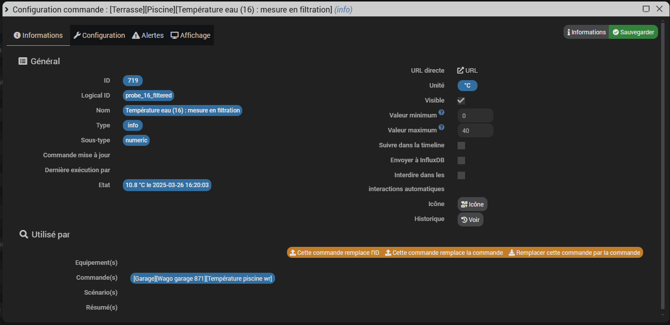

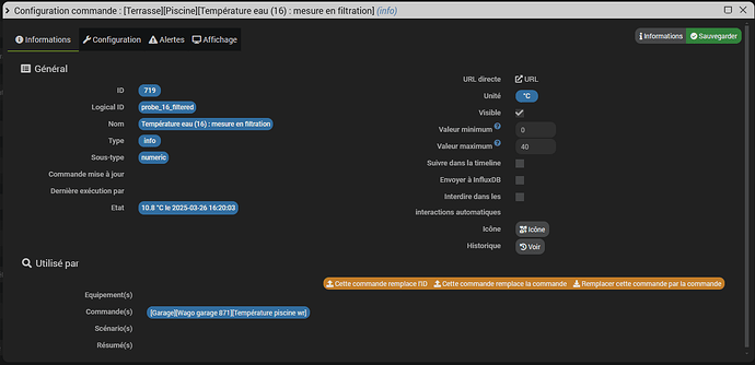

Vous pouvez faire une capture de la configuration de cette commande, onglet information SVP ?
Exemple pour la température de l’eau :
Voilà ce qui m’intéresserait mais pour la commande qui n’est plus raffraichie chez vous.
