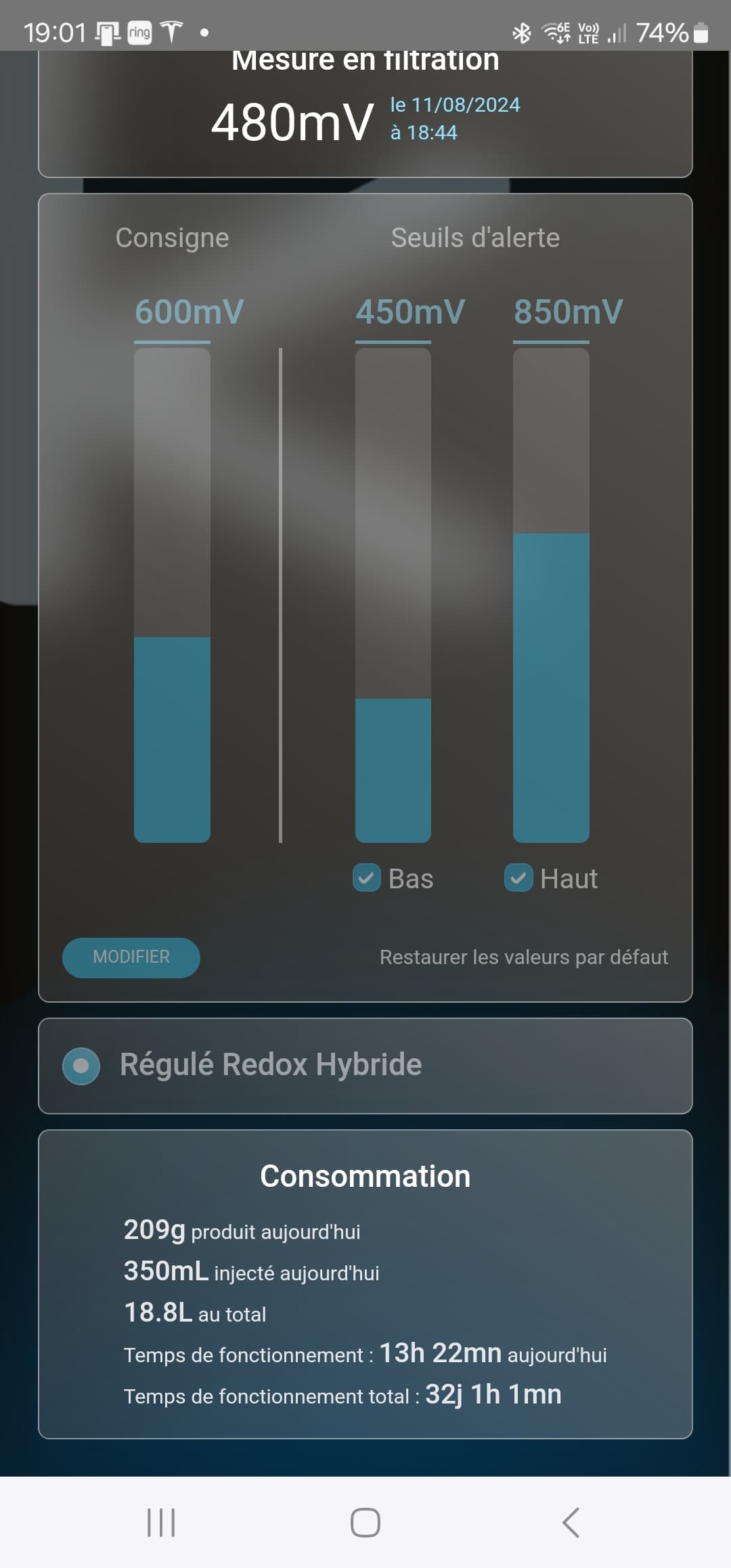

Heureusement je ne consomme pas 26l de chlore par jour
Ci joint une copie d’écran de l’appli Klereo qui me donne la consommation de sel et de chlore
Bonne soirée
