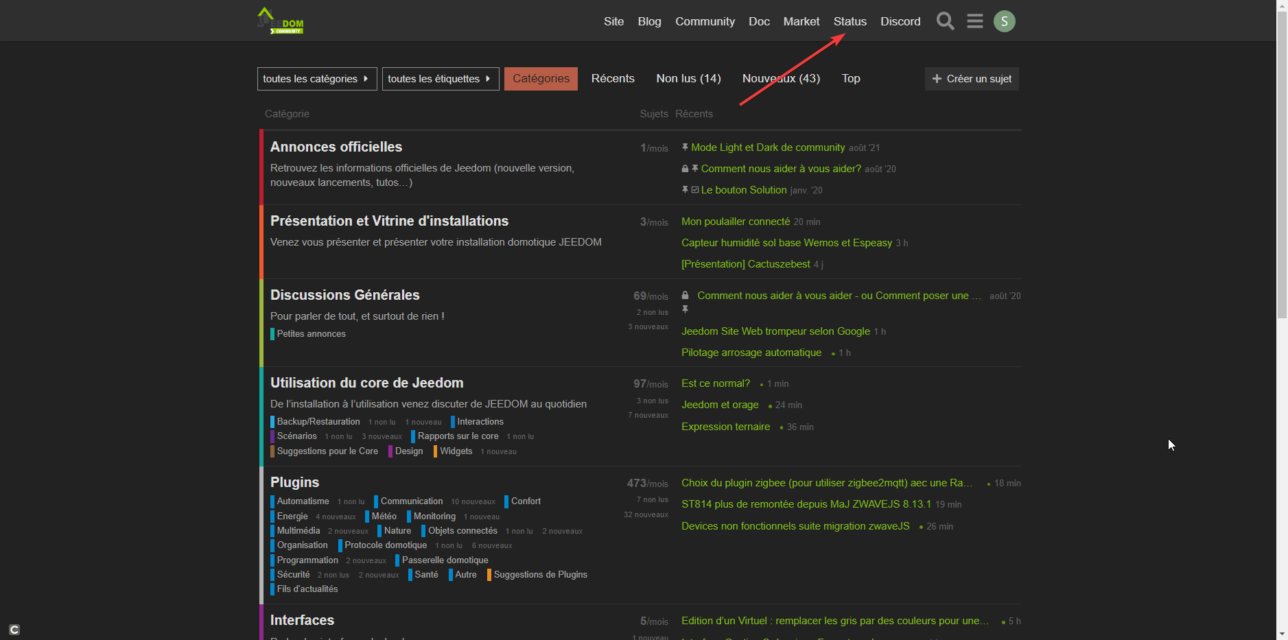

Peut-être que l’on regarde cette page avant de réclamer sur le forum :slightly_smiling_face:
https://status.jeedom.com/status/jeedom

Faudrait deja la connaitre cette page pour regarder, c’est pas faute d’avoir justement chercher une page sur le blog ou forum. Et un message sur un forum ça ne coute rien a personne

Tu n’as pas dû chercher longtemps !
on peut reprocher certaine lacune à jeedom , mais cette info est quand même facilement accessible
