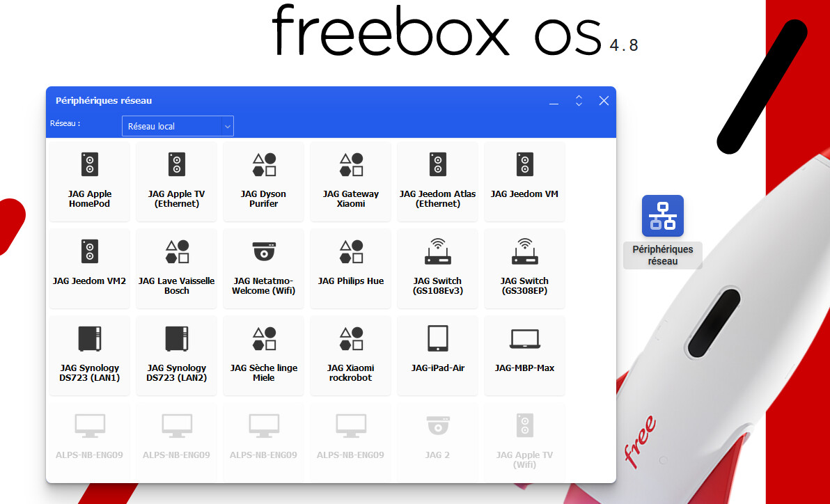

Copie d’ecran interface freebox pour que je regarde

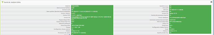

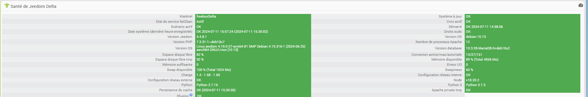

Vous êtes toujours sur une Freebox Delta avec une VM dessus. ?
Si non page santé svp
Copie d’ecran d’interface ? C’est quoi ca ?
Je suis effectivement sur une freebox delta avec VM

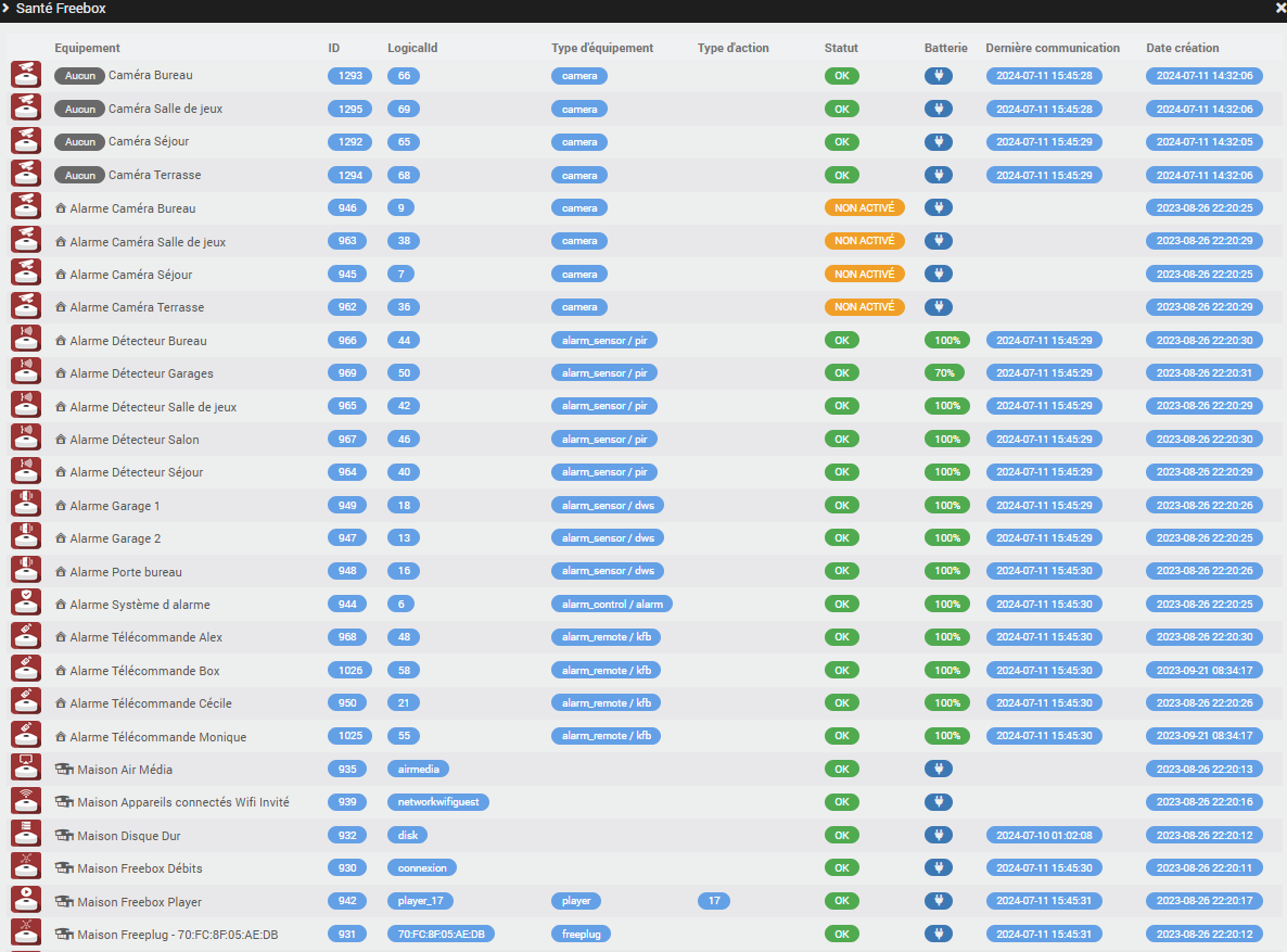

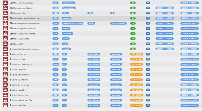

La page santé:
Page santé du core pas du plugin
voici :

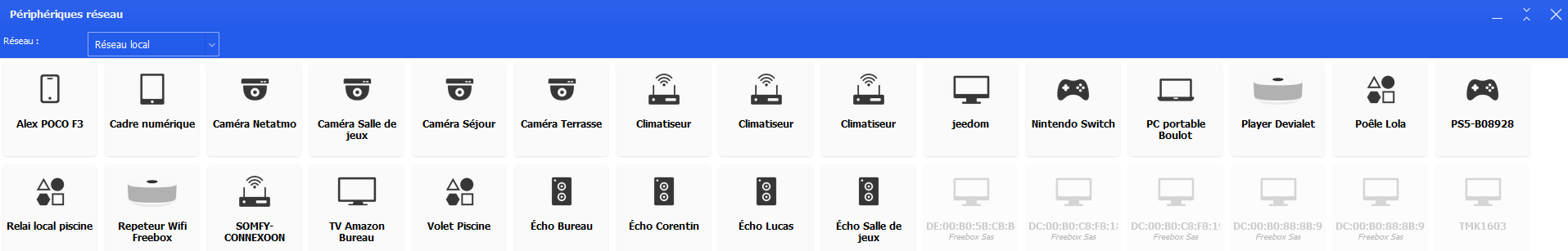

et mes périphériques:
