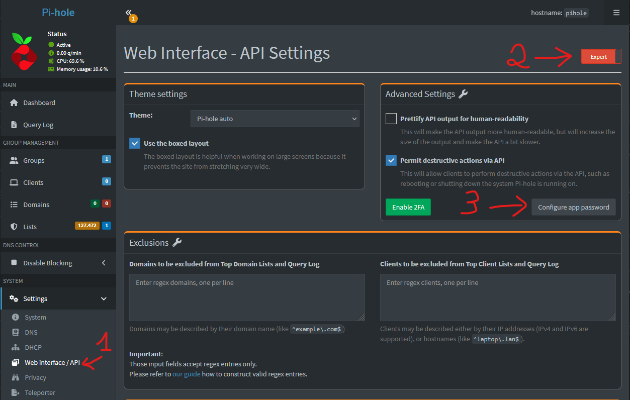

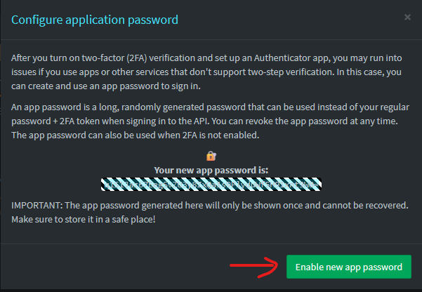

J’ai commencé, ça se passera avec le app password, prévoyez déjà de le garder en lieu sur (on peut pas le retrouver après… il faut le regénérer (et donc le remettre dans le plugin si c’est le cas)) :
voilà, version rapide pour vous débloquer en beta
vous utilisez le app password dans l’api key du plugin.
ça met à jour le status de blocage et permet d’activer/désactiver.
pas encore les stats car là apparemment ça a pas mal changé… je verrai quoi faire mais niveau fonctionnalité vous êtes débloqués.

je me répète, as tu validé la clé en cliquant sur le bouton Enable new app password plutot que de fermer cette fenetre avec la croix…
et pourquoi en https ??? je vois pas d’https dans la config de piHole ?
Alors oui j’ai bien fait attention de valider la clé (je l’ai meme recré 3 fois pour etre sur ) et il reinitialise les connexions apres la validation.
