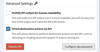

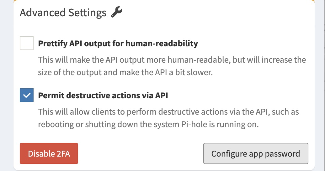

Dans l’équipement pihole je mets à la place de la clé api la clé application password que je récupére là où c’est hachuré ?

vous avez 2FA ? tentez de le désactiver pour tester ?
je viens d’activer 2FA sur le miens et ça continue à fonctionner…

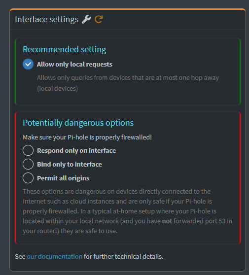

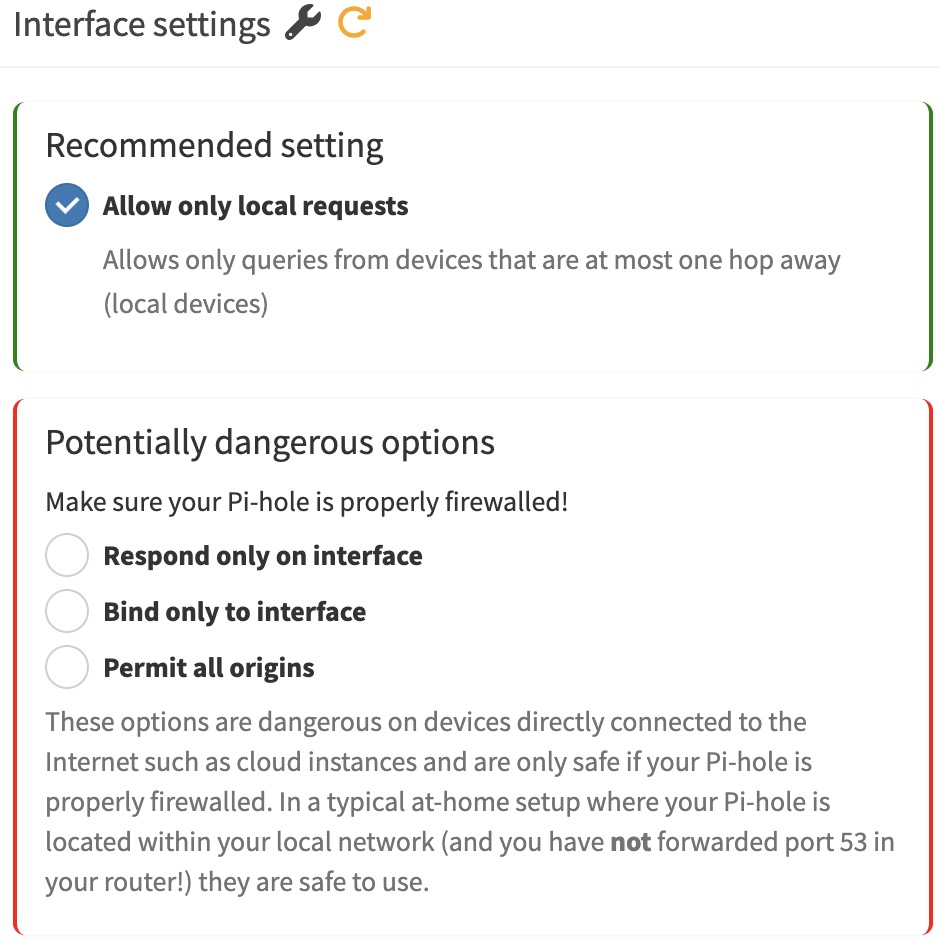

vous avez configuré ceci ?
avec pihole j’ai unbound, un resolver DNS .
Dans pihole je n’ai pas de serveurs dns, les requetes dns se font sur 127.0.0.1:5335 (vers unbound)
J’ai rajouté un domaine local « maison » qui est géré par un NAS synology ,ainsi que 2 DNS personnalisés (host locaux ) et quelques CNAME locaux pour un serveur web local.
Tous ces parametres existaient avant dans la V5
Et oui j’ai configuré only local requests
