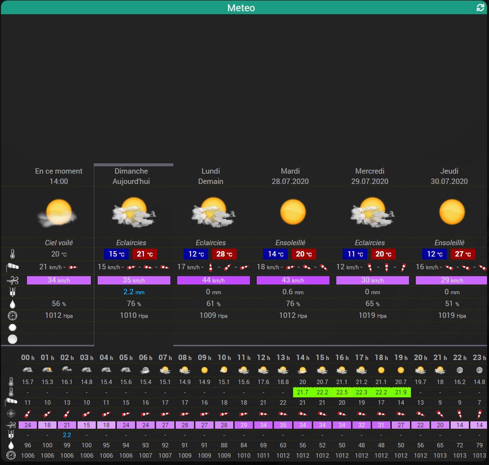

Salut @AnthonyDomotique
un petit détail sur les horaires et jours l’image parle toute seule …
A noter aussi une imprécision des horaires levé et couché du soleil environ 4 minutes de décalage.

Je suis passer à la création du virtuel et la dans l’option Affichage j’a bien retrouvé sous Wigget Dashboard « Customtemp/MeteoFull »
Du coup maintenant dans mes objet j’ai bien un affichage meteo sous 5 jours (voir fichier ci-joint) mais sans les options sous 24h
de plus après la création du vituel je ne trouve absolument pas ou renseigner la « KeyAPI » ainsi que les information de longitude et d’altitude
Je ne trouve pas non plus le moyen de personnaliser le Widget carje ne trouve celui-ci nul part dans mon répertoire Widget et comme je ne suis pas un crack en programmation, si une ame charitable peut éclairer ma lanterne, Merci d’avance !

Merci pour ton retour, ayant suivi tes conseils et ayant relus une nouvelle fois le tuto d’Antony çà y est tout fonctionne correctement A PART un bug d’affichage que je ne comprends pas, je m’explique :
Pour avoir de visu l’ensembles des informations (jours & heures) je suis obligé d’agrandir au maximum la fenetre dans le sens de la verticale et du coup je me retrouve avec un enorme espace vide au dessus des jours !
Comme j’avais pas mal bidouiller la première fois j’ai décider de supprimer complètement mon virtuel et de repartir de Zéro mais au final même problème aussi bien dans le dashboard que dans le Design ce qui m’enpêche de pourvoir l’intégrer dans une tablette 10 pouces, franchement je ne comprends pas, j’ai même rebouté plusieur fois ma Jeedom entre les suppressions & les créations mais rien n’y fait, si toi ou qui que se soit à une idée je suis preneur, je joint 2 screenshot afin que se soit plus compré
A priori l’option centrage vertical des tuiles est cochée dans la config jeedom c’est pour ça que tu as tout cet espace en haut.
@AnthonyDomotique faudrait que tu regardes ça, ça fait 2 fois que des utilisateurs font la remontée
Merci les gars vous avez raison le problème venait bien de là !
Je vais enfin pouvoir mettre ma super tablette meteo dans mon salon !
encore un grand merci à vous 2 !
