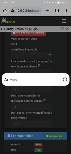

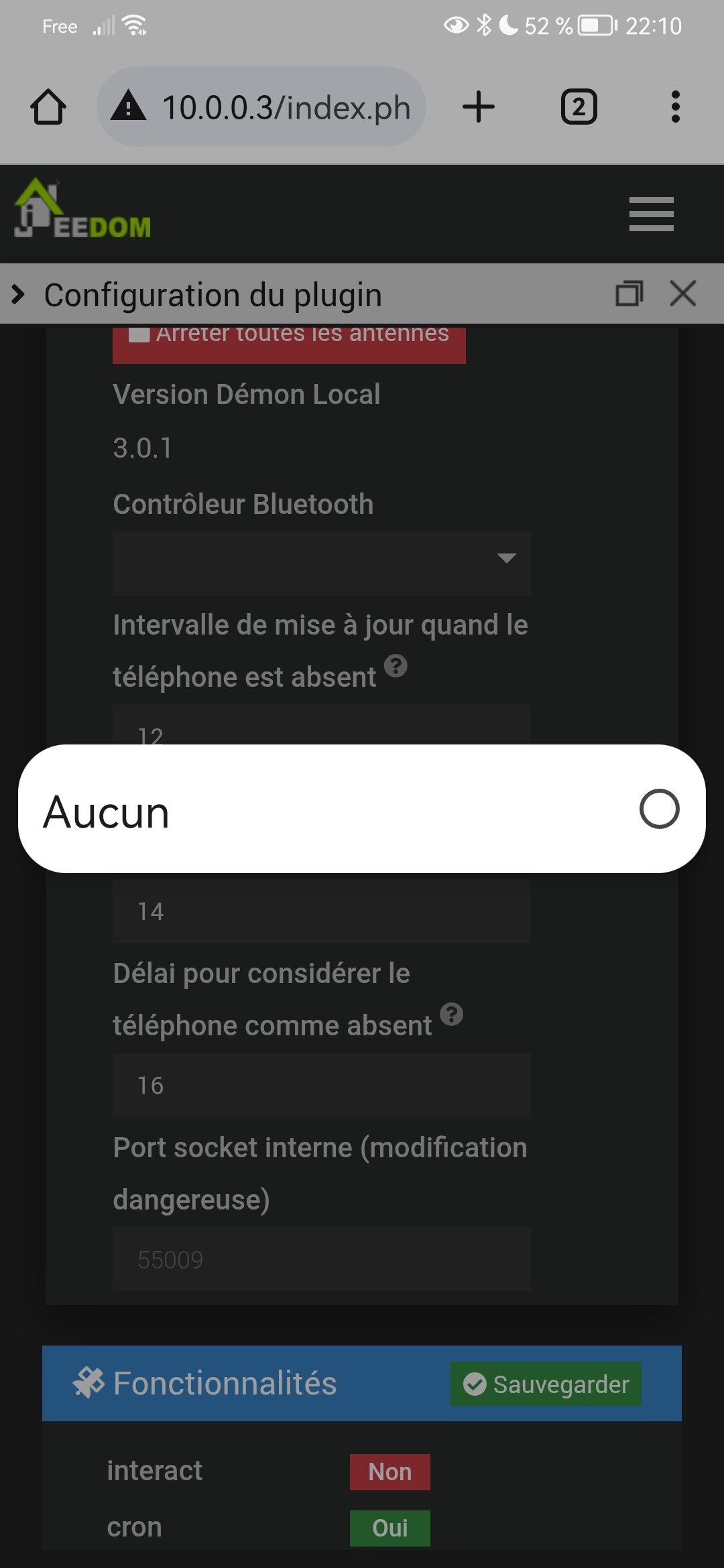

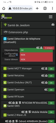

Depuis la mise à jour du 19/05 de jeedom, mon antenne bluetooth disparait de la liste du plugin. Est ce que quelqu’un a été confronté à ce pb ?
Informations Jeedom
Core : 4.4.19 (master)
DNS Jeedom : oui
Plugin : Détection de téléphone (Bluetooth)
Version : 2024-12-30 01:21:02 (stable)
Statut Démon : Démarré - (2025-05-22 20:32:44)

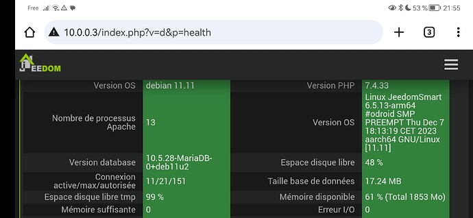

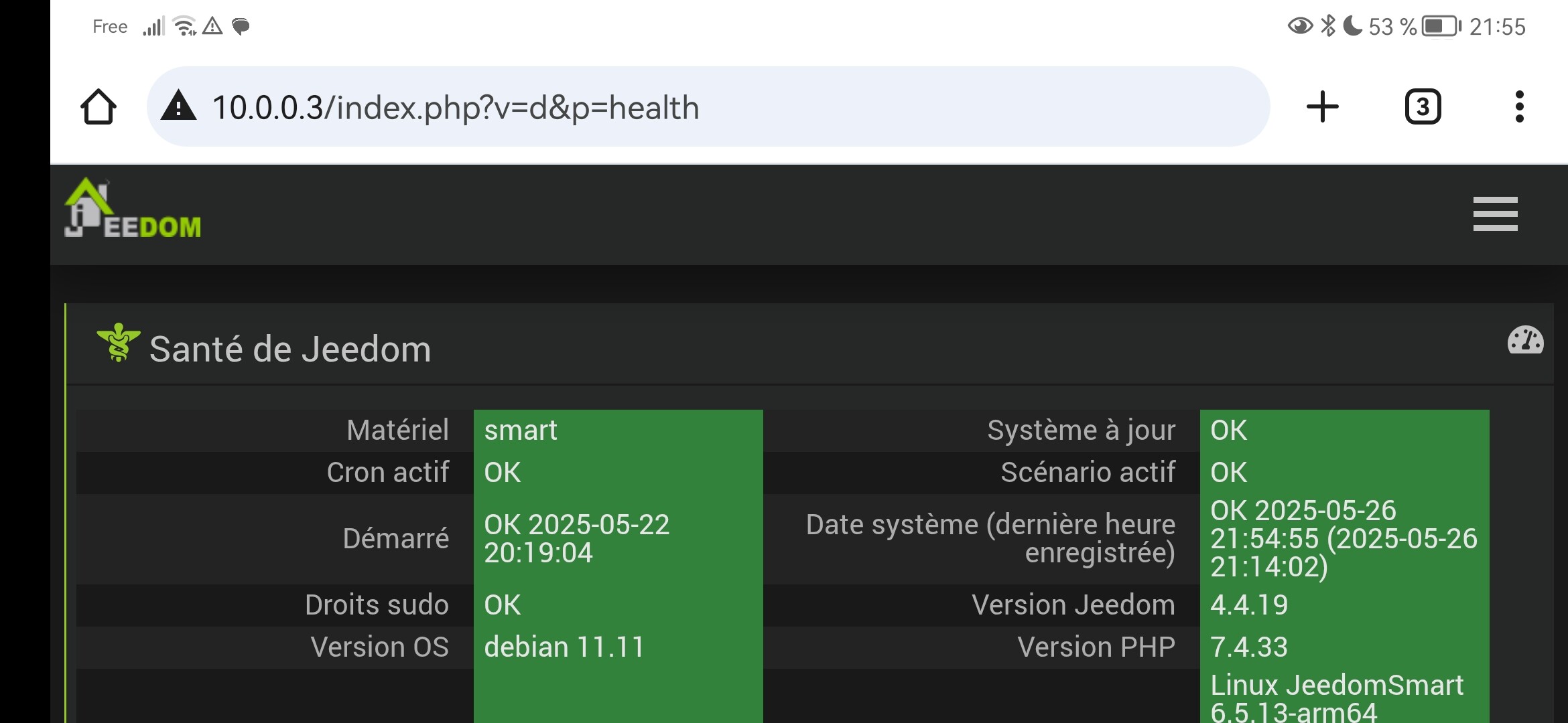

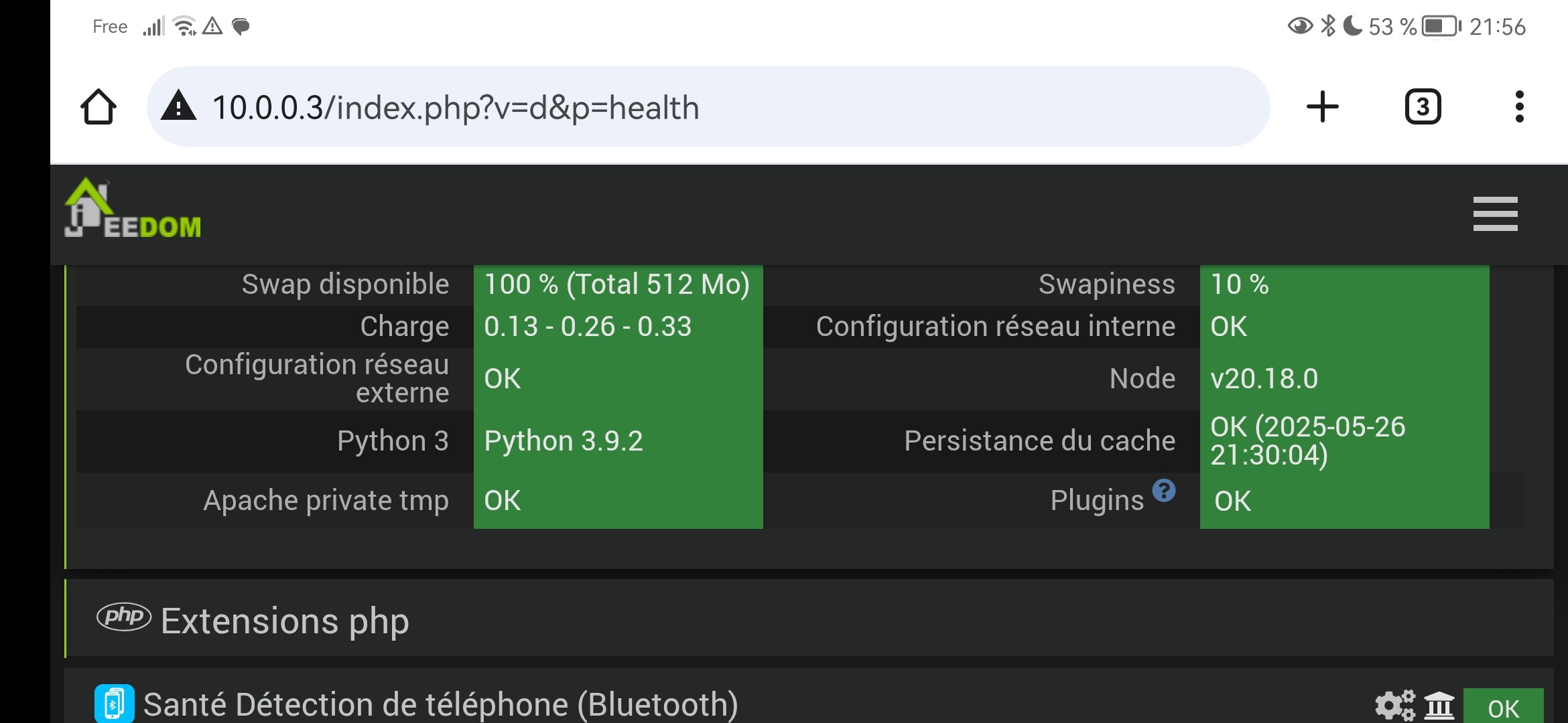

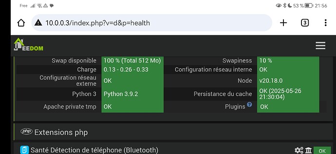

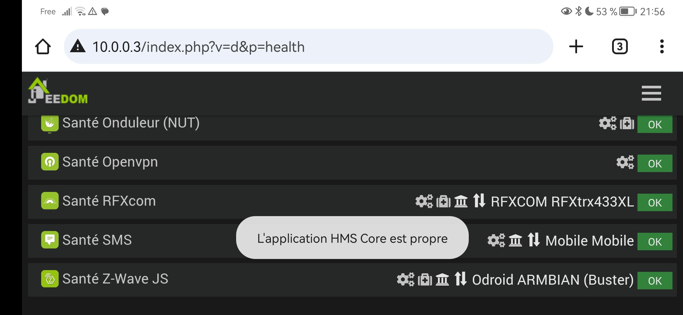

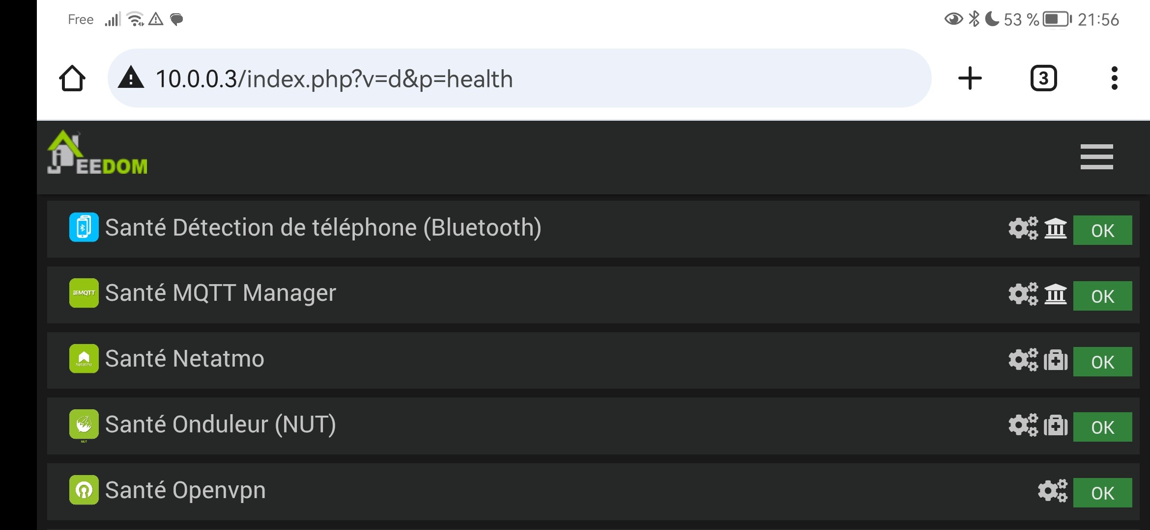

Pouvez-vous placer une copie d’écran de la page santé de votre Jeedom et la liste de vos plugins.
Il n’y a pas eu de mise à jour de Jeedom depuis plusieurs mois.

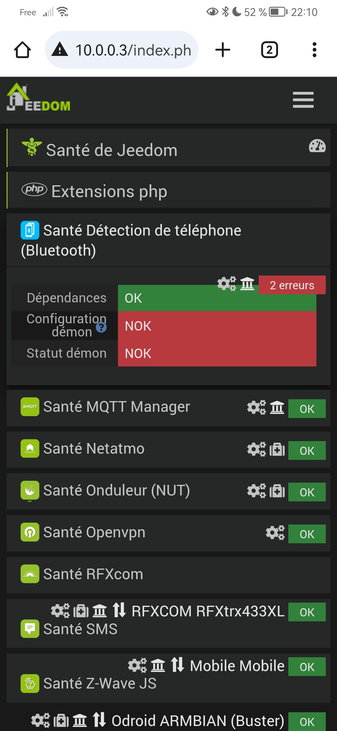

Avez-vous lu le message précédent, il se pourrait que vous soyez dans le même cas:
Je suis sur une SMART en debian11 (récemment upgradé), en v4.4.19.
Je me servais de ce plugin pour compléter ma gestion de présence avec le BT des téléphones.
J’avais seulement une antenne locale avec ce plugin.
Depuis l’upgrade debian, le plugin phone_detection ne fonctionne plus correctement chez moi : restart régulier du démon, détection aléatoire des téléphones.
J’ai regardé des fils qui parlent de soucis identiques mais pas trouvé de solution
J’ai aussi migr…
J’ai eu le même problème en 2024 (Demon Phone_detection NOK - #14 par didiegi ) et j’étais déjà sur DEBIAN 11. J’avais réinstallé les drivers de ma clé bluetooth et ca a fonctionné jusqu’à présent.
Il faut que je regarde comment faire , car mon antenne est un petit dongle USB branché sur une rallonge.
