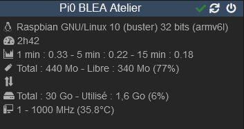

je viens de renvoyé les fichiers vers l’antenne et relancé les dépendances → magique l’antenne passe en vert et ça fonctionne.
Merci à tous pour vos aides.
