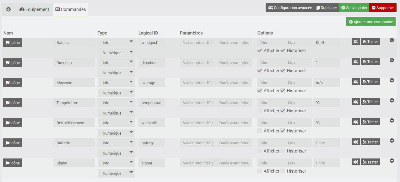

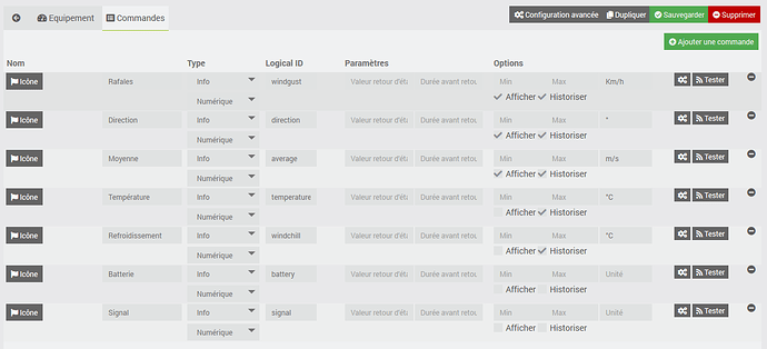

Instantannément reconnu par Jeedom via le plugin RFXCom avec l’image du WGR800.
A un parmètre de plus d’ailleurs, le refroidissement, je ne sais pas ce que c’est, il n’y a pas de doc. Voici la liste des commandes:

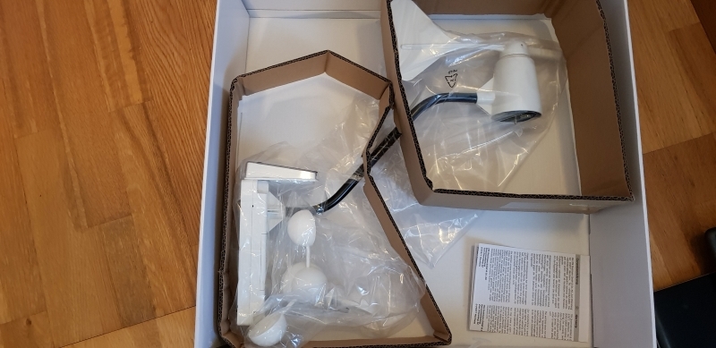

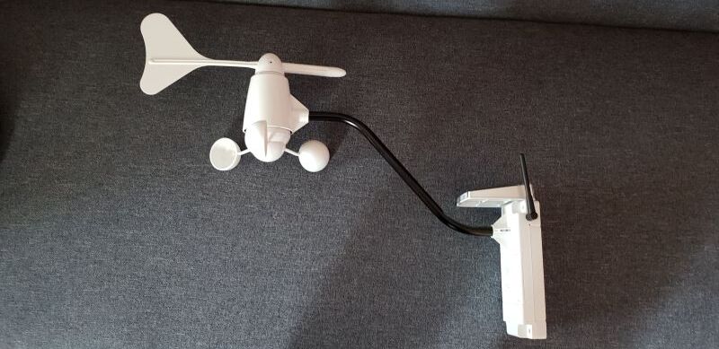

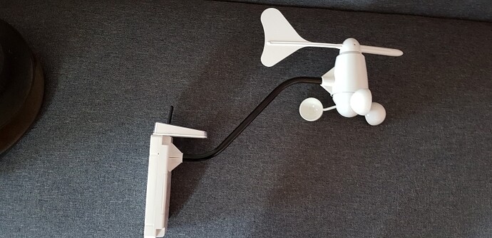

Sinon, au déballage, propre et bien protégé. Je m’attenadias à un petit colis, je n’ai pas été déçu, il a fallu que j’aille le chercher à la poste :

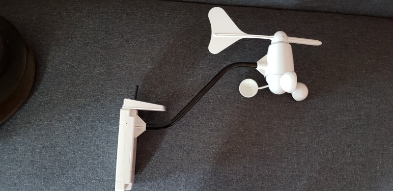

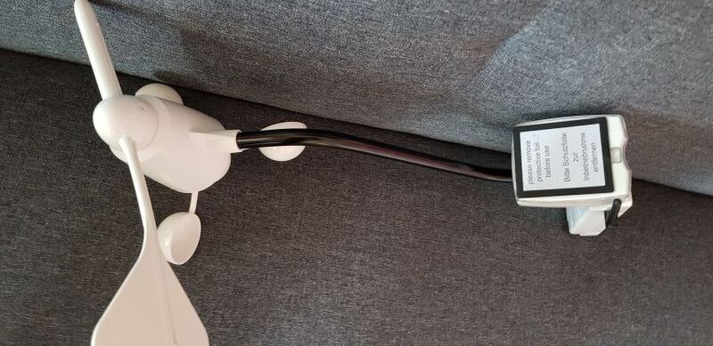

Et une fois assemblé:

Pour info, j’ai finalement su ce qu’était le paramètre refroidissement.
Il s’agit du windchill, le froid ressenti.
C’est un savant calcul entre température, humidité et vent.

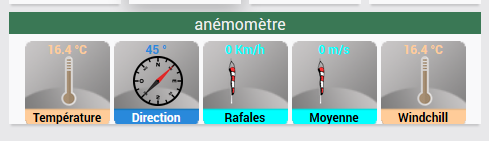

Avec mon widget, l’affichage de cet anémomètre est vraiment complet.
Je dois encore vérifier la précision des mesures et avec l’affichage à côté des valeurs du pluviomètre, il ne manque pas grand chose.
Peut-être les prévisions.
