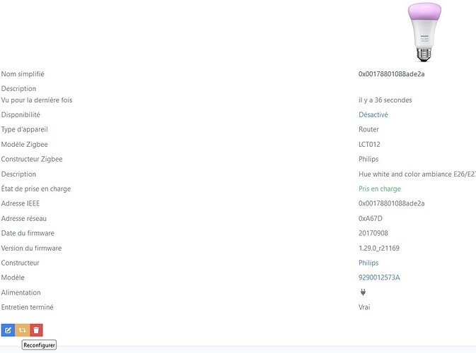

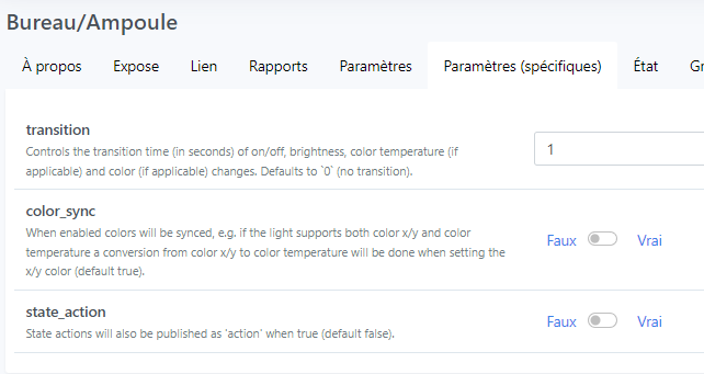

J’ai essayé de modifier ces paramètres : mais rien à faire :
Capture1

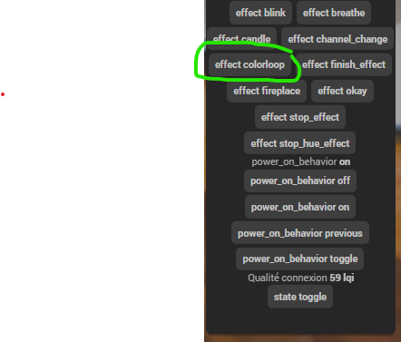

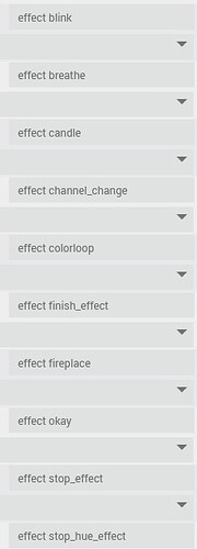

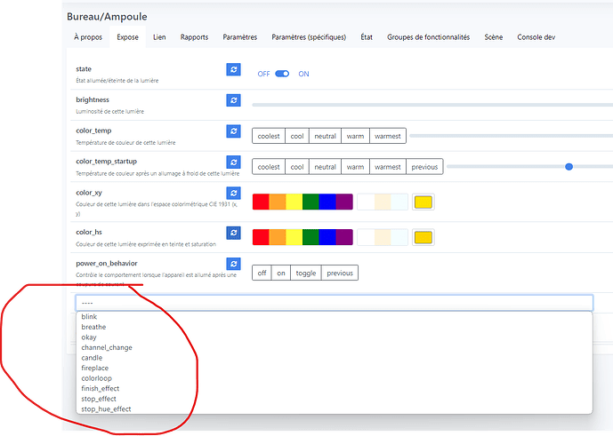

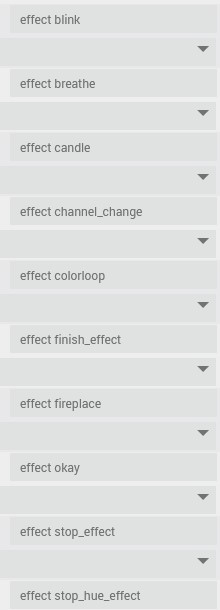

PS : ci-dessous les effets disponibles : ils ne fonctionnent pas tous d’ailleurs :
Je dois être le seul à avoir une ampoule Philipe HUE qui essaye d’utiliser la fonction colorloop ???.. merci

Les effets BREATHE, OKAY fonctionnent ! mais pas Colorloop
A la lecture de la date du firmware de ton ampoule il me semble que le pb pourrait venir de là.
Tu devrais mettre à jour le firmware de l’ampoule avec la version de 2023 qui traite (ainsi que celles de 2022) les améliorations voire l’implémentation de le gestion des effets.
