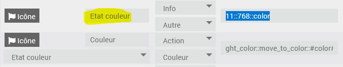

La couleur par contre ne fonctionne pas : elle reste bloquée sur une valeur que se soit en mode loop ou en mode manuel si on sélectionne une couleur( l’ampoule change bien de couleur mais pas l’info du n° de couleur)
11::768::color

Il me refaut le json pour le soucis de couleur je pense que du en zll donc il faut absolument une commande de refresh

Ça semble être du zll donc je vais rajouter la commande. Par contre étant en vacances je peux pas te dire quand ça dépend de la motivation.

J’ai pu faire la modification ca sera dans la beta de demain
