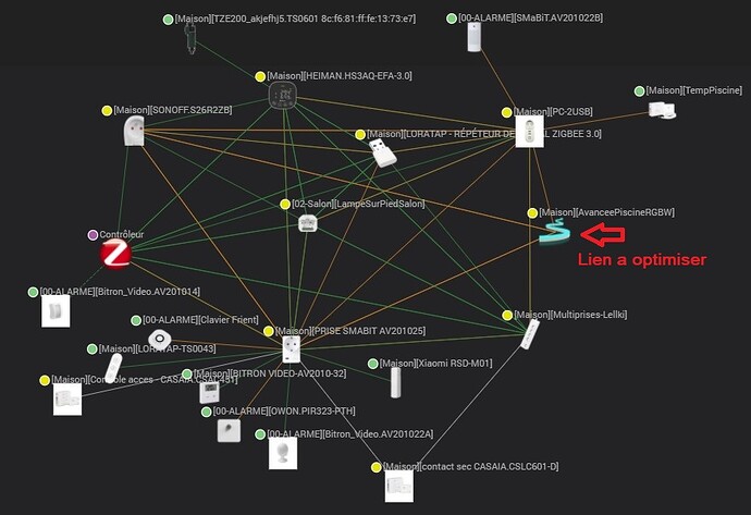

J’ai fait un autre article mais il n’ai pas encore publié pour le moment sur l’optimisation du réseau zigbee.
Certains équipements sont meilleurs d’autres pour répéter le signal, d’autres permettent de l’amplifier en plus de le répéter
Je constate que les équipements plus onéreux fonctionnent très bien par rapport aux équipements moins chers mais côté signal la douille Loratap a 14€ fonctionne très bien par exemple et elle ne coûte pas chère Douille Loratap Zigbee
La multiprise Lellki a 48€ fonctionne moins bien pour la répétition du signal
Multiprise Lellki zigbee
La prise Smabit a 58€ permet d’amplifier le signal
Prise Smabit zigbee
Édit : Sur les deux photos vous pouvez voir le répéteur, et les équipements ci dessus.

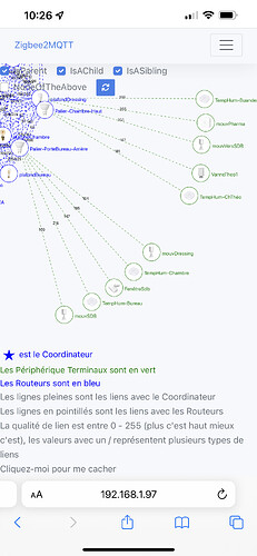

Réseau avant ajout de la prise

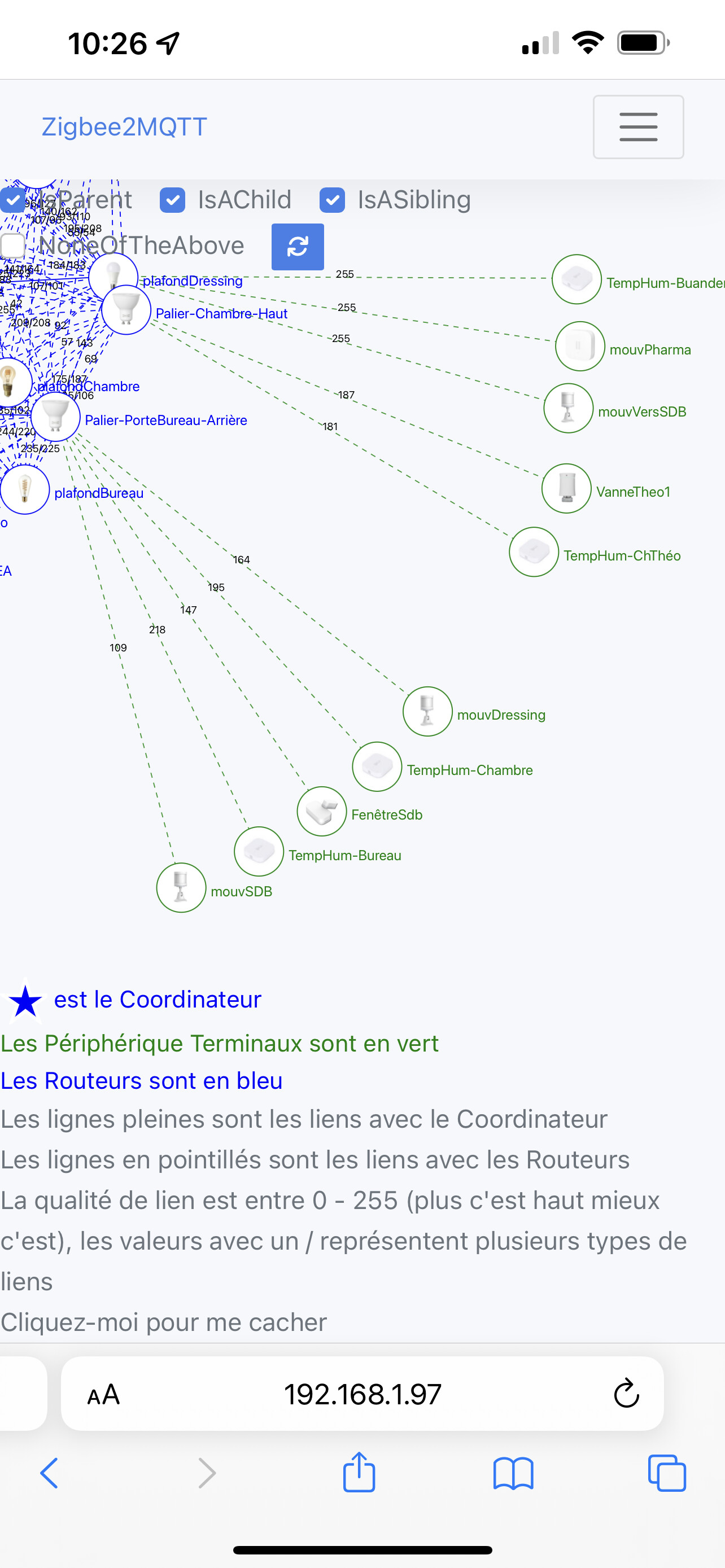

Et réseau après ajout de la prise
