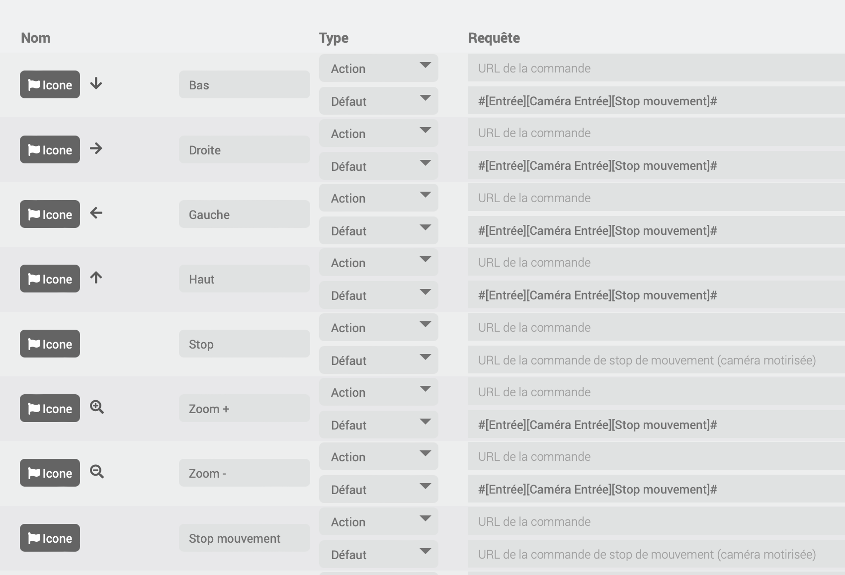

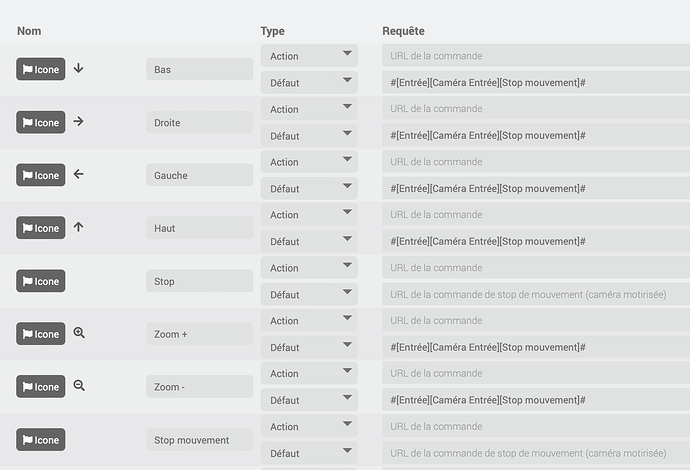

En l’état actuel, le widget est le seul configuré pour utiliser la commande de stop mouvement.
Si tu cliques sur gauche/droite/haut/bas dans l’équipement ou depuis un scénario (pas sur le widget), jamais la commande de stop ne partira, parce que le widget envoi une info en plus qui fait déclencher cette action.
J’ai poussé une modification pour que ça prenne tout le temps en compte.

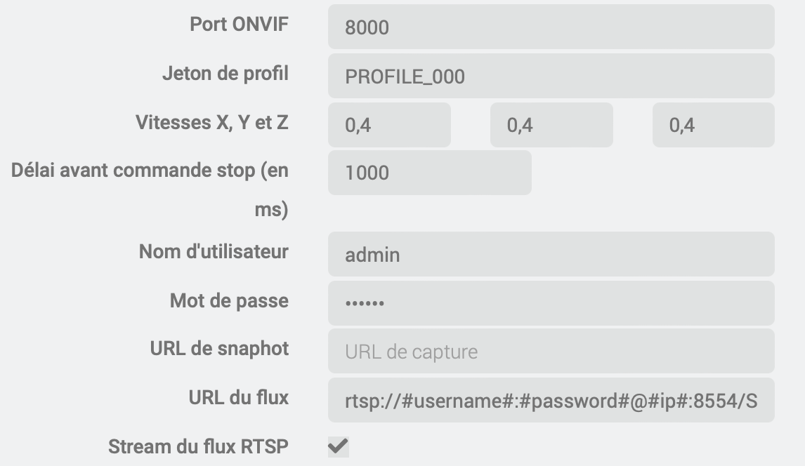

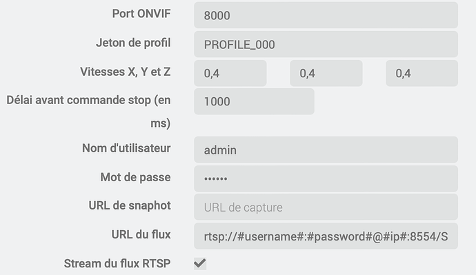

Cette config fonctionne maintenant chez moi :
@llaumgui En l’état actuel, c’est fiable chez moi, le stop est maintenant dans la suite directe de la commande demandée.
Tu as pu voir ce que ça donne chez toi ?
Que je puisse propose les modifs en l’état.
dans ma todo… J’ai reçu un nouveau NAS ça ma pas mal OQP. Je te fais ça cette semaine.
Je viens de faire le tests et ca ne stop pas… PAr contre si je mets moi même un sleep + stop dans la commande ça semble fonctionner.
J’ai mis 0.2 pour le pas et 500ms pour le délai.
Tu as bien mis la commande de stop dans le champ « URL de commande de stop mouvement » ?
T’as essayé les 2 commandes de stop ?
Je n’avais pas vu ! Maintenant ça marche ! Merci !
Cool.
