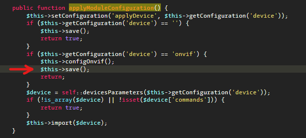

@Flobul j’ai remarqué un truc en faite :
$this->setConfiguration('cameraStreamProfileToken', $sources[0][0]['profiletoken']);
$this->setConfiguration('cameraStreamAccessUrl', $mediaUri);
ne sont pas sauvegardé !
car configOnvif() est appelé par applyModuleConfiguration() qui est lui dans le postSave() donc après sauvegarde, il faut donc refaire un $this->save();.
Edit :
J’ai ajouté le $this->save(); dans applyModuleConfiguration()

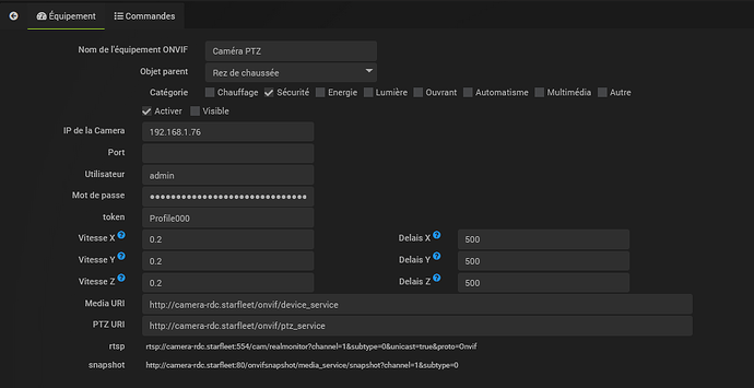

Alors, il y a du mieux ! L’équipement se créé sans souci. Par contre, pas de commandes. J’ai fait à la main du coup :
Et ça ne bouge pas…

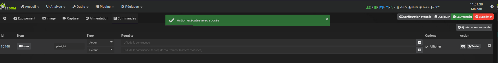

Par contre, j’ai fait les requêtes en base pour modifier le logicalId et c’est bon, je contrôle bien la caméra !
En base ? Comment ça ?
update cmd set... mais en fait ça marche plus. Mon cas de test était pas bon.

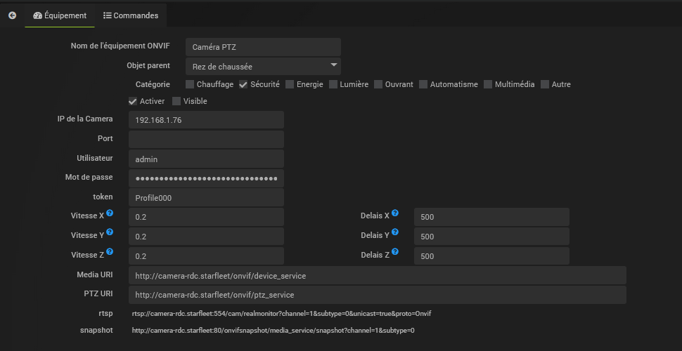

Alors, je confirme que ça marche ! Les commandes sont bien créées, et surtout, les commandes fonctionnent !
Une remarque, le stop n’est pas automatique, alors qu’avant, j’avais un pas. Il faudrait pouvoir avoir le même comportement sinon c’est difficilement utilisable.
Sur chaque commande action de ptz, il faut indiquer la commande de stop.
C’etait deja codé et utilisable dans le plugin, autant s’en servir

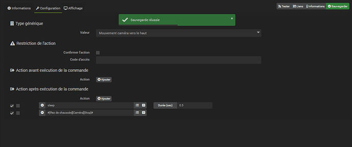

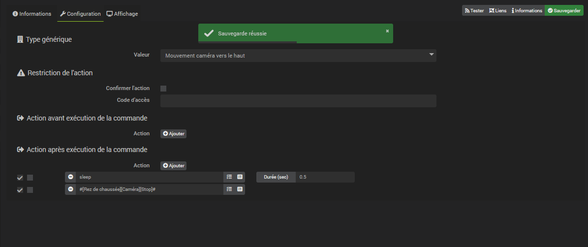

OK, sur le plugin PTZ OnVif, il y avait ça :
Du coup, je vais tester un truc comme ça :
Je sais déjà pas si les modifs vont être acceptées par Loic.
Ca fait un peu lourd, je pense.
sleep() attend un int en argument.
essaye usleep()
Dis-moi si ça marche.
Yes, mais je suis obligé de passer par un scénario pour ça… De plus, ce n’est pas précis. Grosso-modo, tu lances une commande et rapidement une autre en espérant qu’elle soit exécutée dans les temps.
Non… Le stop marche bien, mais pas le stop via une poste exécution… Je ne comprends pas pourquoi par contre.
