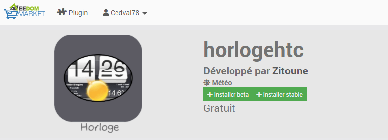

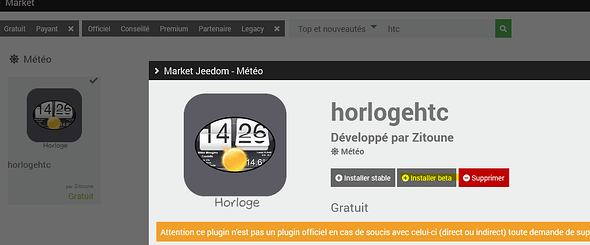

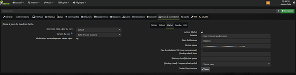

Effectivement, je n’avais pas coché sur le market (Web). J’ai d’abord essayer d’installer la version bêta via le market web, sans résultat. Ensuite j’ai été dans les paramètres de mon Jeedom pour autoriser les versions Bêta puis j’ai recherché le plugin en version bêta via le market de mon Jeedom mais je ne retrouve que la version stable.

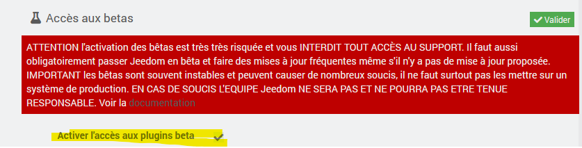

- Sur la première capture, dans la config market sur ton jeedom, colonne de gauche, version jeedom: sélectionne stable, pas beta; cette config c’est pour le core et je te conseille de rester en stable.

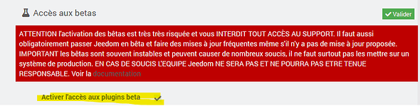

- sur le market (pas sur jeedom, le market: market.jeedom.com; dans ton profil, coche activer l’acces aux plugins beta:
- ensuite sur jeedom, dans le market, recherche le plugin

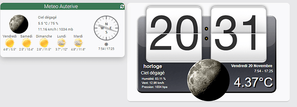

Je suis passé en beta et pour moi tout fonctionne nickel:
- J’ai bien les données venant de mon objet weather
- Si je coche / décoche les données locales (car j’ai un capteur dehors) je vois que l’affichage se met bien à jour et il utilise bien les bonnes données

Bonsoir ,

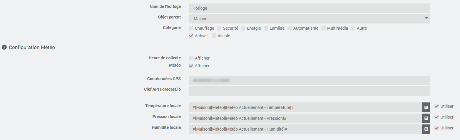

J’ai indiqué ma sonde extérieure en température ( suite à dernière maj beta du plugin) :

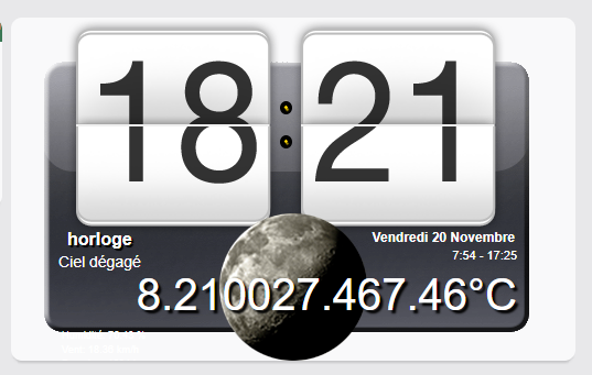

Voici se que j’obtiens sur le dashboard :
1ere remarque ,je trouve ça très gros , y a t’il une raison ?
Serait-il possible d’afficher la temp, qu’avec 2 chiffres après la virgule ( mon capteur est réglé pour affichage 2 chiffres après la virgule)
Lorsqu’on affiche des capteurs personnalisés , on perd la mise en forme de l’humidité ,pression. C’est je pense à cause de la température qui s’affiche avec trop de chiffres après la virgule.

Rien n’a été changé la dessus et tu as beaucoup de virgules…
Regarde mieux ta config
il y a au moins 3 commandes configurées pour la température
a mon avis il y a 7,46° chez toi d’après ta sonde et 8,2100° d’après la météo Auterive
Merci , me fait avoir a chaque fois avec les commandes qui se rajoutent au lieu de remplacer
effectivement c’est mieux :
par contre , pour la grosseur , y a une raison particulière ?
pareil, c’est bien pour ca que j’ai trouvé rapidement le problème

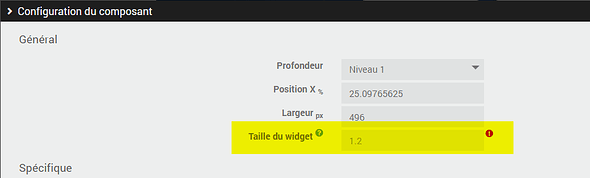

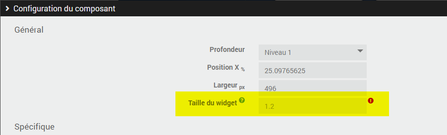

Concernant la taille, si tu es dans un design tu peux normalement agrandir/diminuer n’importe quel composant, et donc également le horlogehtc
Oui dans mon design, je l’ai réduit, je parlais sur le dashboard
