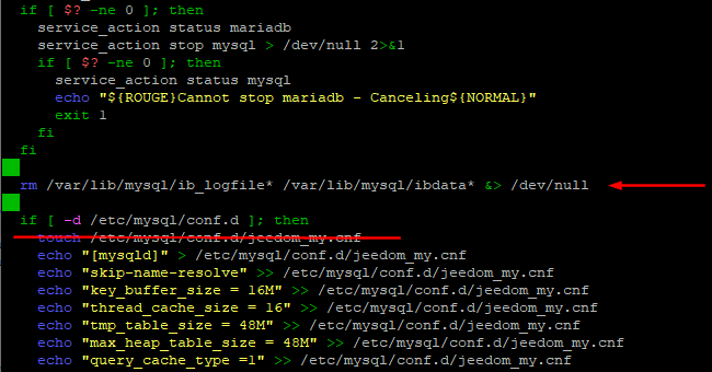

Ok, je fix le démarrage de mariadb avec la modif suivante :
rm /var/lib/mysql/ib_logfile* /var/lib/mysql/ibdata* &> /dev/null (et pas besoin du touch)
Le RM est à moitié présent en stable, mais pas en alpha, enlevé par ce commit :
EDIT2 : Suite à ces modifs, l’install se passe bien :slight_smile:
Je retry depuis le debut de la fresh install une dernière fois.
Voila j’ai poussé les modifications mais va falloir que je fasse des tests car en docker le rm empêche mariadb de démarrer…
Ok, je confirme que après ces 2 changements (ajout du rm et suppression du touch),
l’installation se termine bien. Full log : log_install_alpha_debian12.txt (313,0 Ko)
